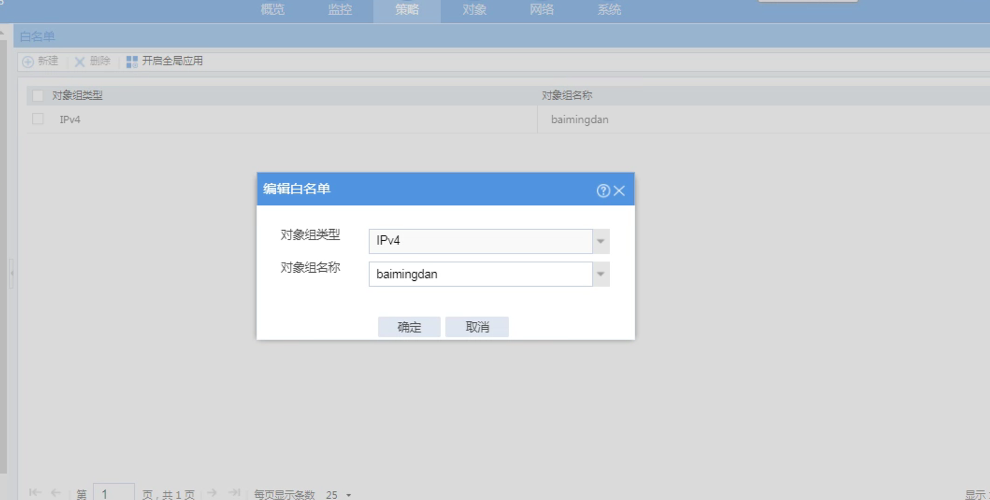

防火墙将10.253.13.31:9002加入白名单web怎样加?

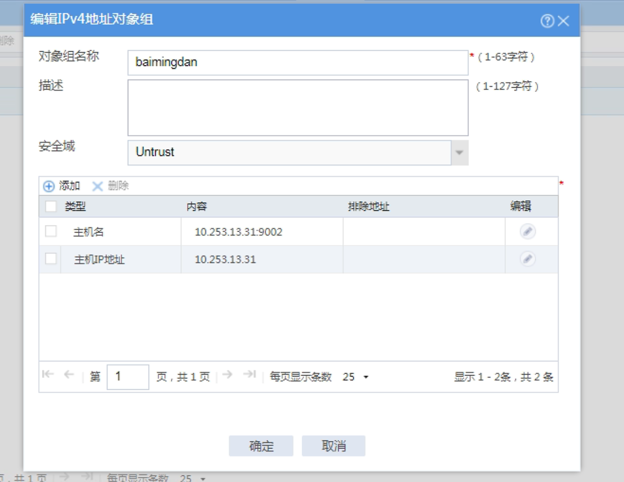

这个白名单对象是啥,安全策略的话没有白名单的说法,只能写策略放通;
攻击防范和IPS的话,相关的模块有对应的配置的
再域间策那里直接根据5原则方形就行了
HUK 一段
你这一步是建地址,然后再自定义个端口,最后写一条置顶策略就可以了
