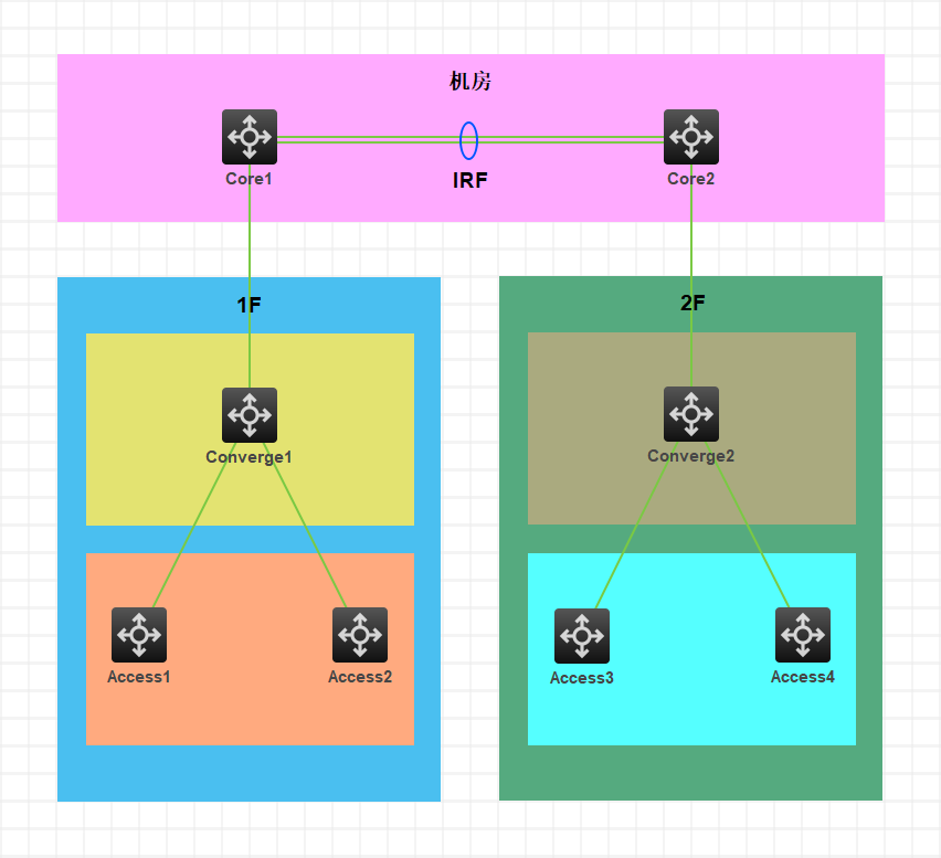

请教几个关于OSPF的问题。
1.请问在企业实际网络中,需要使用OSPF吗?200人左右的网络规模有必要使用OSPF吗?
2.在内部网络中,一般是只在核心交换机上配置OSPF,还是汇聚或接入交换机也需要配置?如图这种架构使用单区域还是多区域?
3.以下图为例,请问如何划分OSPF区域,或者说如何配置?
拓扑图是模拟一个楼内的网络架构,后面还有3F/4F其它楼层哈。
粉丝:20人 关注:2人
200人的规模不建议使用动态路由协议,建议使用静态路由:好处在于静态几乎对设备资源没有消耗,不会影响设备性能。
看您实际规划,建议跑全三层多区域网络,当路由条目多于庞大时,可以在边缘性能较差的设备上配置OPSF特殊区域,来减少对应设备LSDB的大小,节省设备资源。
IRF堆叠核心可以设置为骨干域,1F可以设置为AREA1,2F可以设置为AREA2;
但是你网络规模太小,全网跑OSPF完全没有必要。
没必要,规模太小了
都可以,规模小,全网area0
你这个图没必要,网关全放在核心就行了
