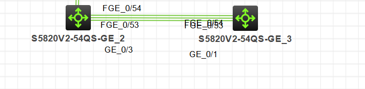

两台交换机堆叠,做了bfd检测,主交换机bfd端口划进了vlan里,备交换机没划分进去导致pvid不同,这样会有什么严重的影响
Jun 30 10:52:05:024 2022 sw1 LLDP/5/LLDP_PVID_INCONSISTENT: -Slot=2; PVID mismatch discovered on GigabitEthernet2/0/1 (PVID 1), with sw1 GigabitEthernet1/0/3 (PVID 999).

bfd不生效,就会人造成环路。如果没开生成树就会引起断网
开了生成树端口会被阻塞,导致BFD不生效,堆叠分裂时形成双主
粉丝:20人 关注:2人
可以通过display mad verbose查看bfd状态,正确状态为Normal
如果两端PVID不同,两端BFD接口无法通信
当出现堆叠线缆故障导致分裂,两台设备的配置、IP地址都一样,会对网络造成影响
