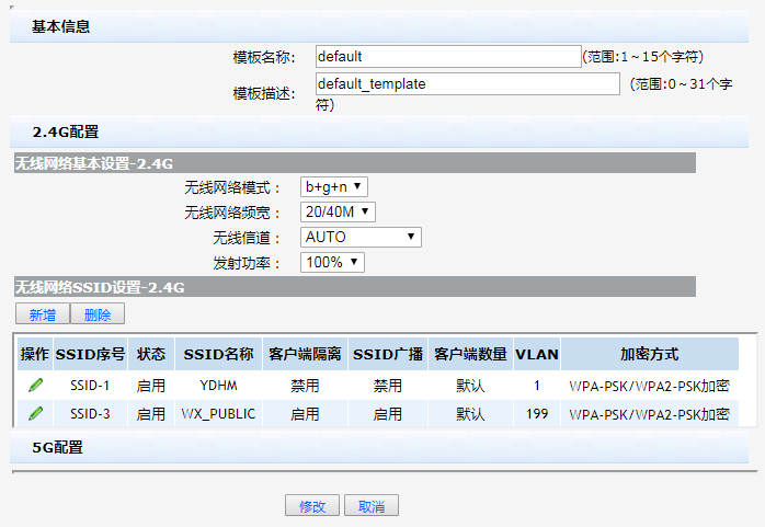

无线组网硬件:ER5200G2(路由兼AC)+迷你 a21+S1208-PWR
路由及AC配置:VLAN(1/101/199), LAN1(ALL vlan)接办公电脑交换机,LAN2(1/199)接S1208-PWR,LAN3(101)接另一楼层办公电脑交换机
ac中两个ssid,一个用做工作电脑接入VLAN 1,另一个用作访客微信扫码认证接入VLAN 199

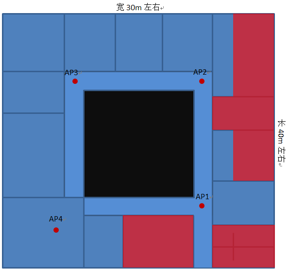

公司办公室约1200平米,如下图:
起初没有问题,各个位置无线都比较稳定,但一两个月后,平面图中红色的办公区域无线信号还可以,但无法正常上网,或网速非常非常慢。
但平面图左侧各个位置就很好,感觉AP1和AP2这里有问题,请问是什么问题,或怎么排查问题。

wifi魔盒测试过了,信号和信道都没有问题,只是网络连接速度太慢了,但路由上的QOS是"允许每IP通道借用空闲的带宽"
