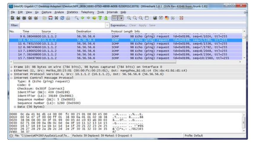

   # 以研发部某台主机10.1.1.2通过ping方式访问56.56.56.6为例,进行镜像测试,数据监测设备的抓包数据如图下图所示。
