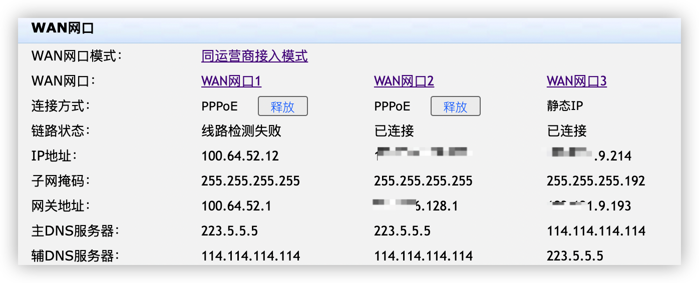

ER8300-G2-X WAN口显示线路检测失败
2022-06-30提问
  • 1收藏,2603浏览
3WAN接入,之前使用正常,WAN1口显示线路检测失败,网线插到电脑上可以正常拨号上网,插到WAN4口也是显示线路检测失败

如果您需要实时监控线路状态,保证一条线路故障时能切换到另一条线路,您就需要设置路由器的线路检测功能。路由器支持灵活的检测机制,并提供多种线路检测方法供您选择(包括PING检测、DNS检测和NTP检测三种方式),以满足实际应用的需要。
·     启用WAN口线路检测后,如果您指定了一种或多种检测方式,路由器将只使用指定的检测方式。为了检测的有效性,建议您同时使用多种检测方式。
·     启用WAN口线路检测后,如果您没有指定检测方式,路由器将使用缺省的检测方式(PING检测),即向WAN口对应的网关发送Ping报文,以检测通信是否正常。
说明
·     缺省情况下,路由器不进行WAN口线路检测。
·     由于运营商侧的PPPoE服务器可能不响应Ping报文,因此,在PPPoE拨号方式下,如果您启用了WAN口线路检测功能且检测方式为“PING检测”时,请勿将“PING检测”的目的地址设置为WAN口对应的网关地址。否则路由器将判断这个链路存在故障。
·     检测结果您可通过查看基本信息页面中的“链路状态”来获取。
