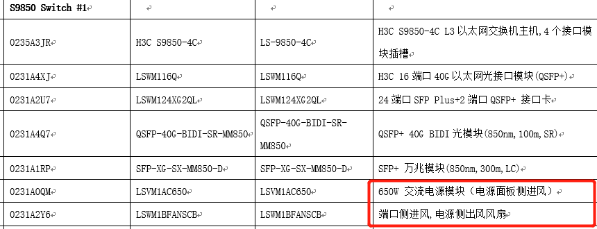

1、交换机的电源模块出风方向,和风扇模块出风方向,可以不一致吗?会不会产生告警或者对设备寿命造成隐患,如下图
2、fan prefer-direction命令修改的是“系统期望风向”,而风扇风向本身是不可调的,发货是啥就是啥,那为什么要设置这么一项“系统期望风向”参数呢。

不一致会告警,其他没什么影响,只是选配的时候有抽风和吹风两种风扇,而系统软件设置的只有一种模式,忘记默认是吹风的还抽风的模式了。如果刚好选配的和系统默认设置的不一致就会告警,不影响正常使用,用命令调整一下就好
风向可以调整。
当交换机检测到插入的两个风扇模块的风道方向均与设备当前期望的风道风向不符,系统会打印Trap和Log信息提醒用户:两个风扇模块的风道方向均与用户设置的交换机当前期望风道方向不一致。此时,用户可以根据提示信息更换相应的风扇模块。
调整命令:
fan prefer-direction slot slot-number { power-to-port | port-to-power }
fan prefer-direction命令用来配置设备的首选风扇风向。undo fan prefer-direction命令用来恢复缺省情况。
缺省情况下,交换机上电启动时,系统将自动记录风扇的风向,并认为该风向为首选的风扇风向。
当风扇模块的风向和首选的风向不一致的时候,系统会打印Trap和Log信息提醒用户。
