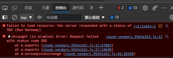

H3C SecPath ACG1000日志分析与管理平台 WEB页面无法登录,
调出浏览器控制台,有如下错误提示
Failed to load resource: the server responded with a status of 502 (Bad Gateway)

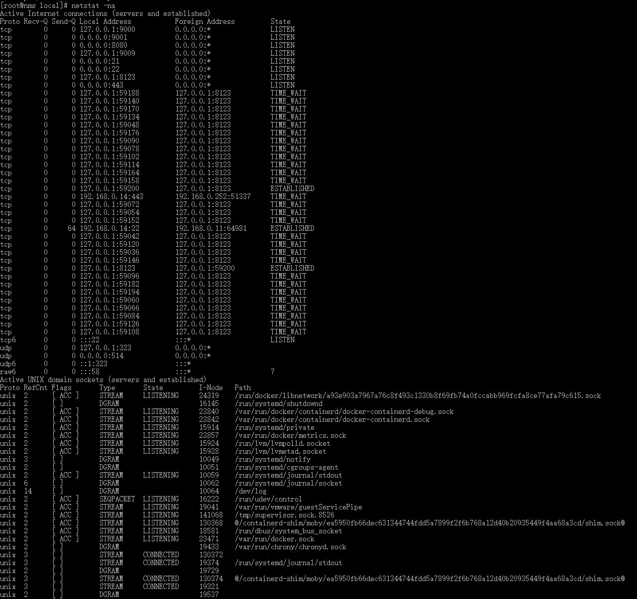

服务器开启的端口
操作系统主要进程

服务器是可以ping通的。
登录页面显示正常,输入账号及密码,点击登录按钮时,控制台出现上述提示。
提到的nginx,,因程序是放在docker里,不太会操作,因此被卡住了。
各位还能提供一些靠谱的操作方法吗?

我也出现了这个问题,SACG-7.0-R0306版本,可以打开登陆页面,但输入用户名密码后点登陆没反应,浏览器抓包提示502错误,这个应该是H3C这个日志软件的缺陷,请H3C技术予以修复
