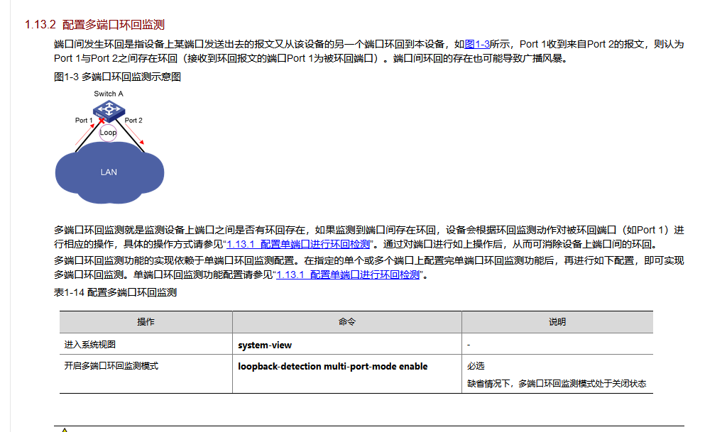

多端口环回监测就是监测设备上端口之间是否有环回存在,如果监测到端口间存在环回,设备会根据环回监测动作对被环回端口(如Port 1)进行相应的操作

不是必配。
