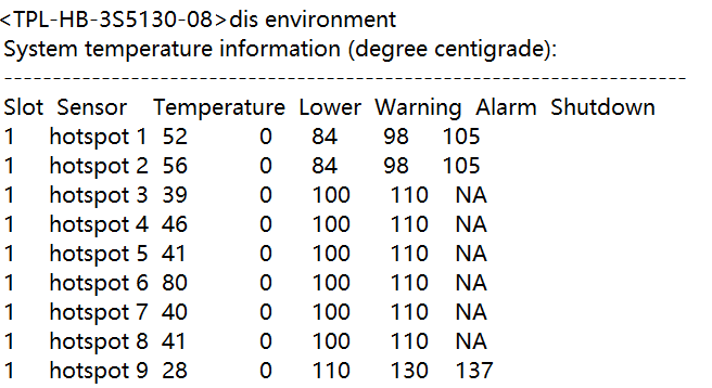

5130温度高但是没达到低温告警值,这种一般是什么原因啊?有办法降低温度或者怎么查到原因吗?
temperature那列才是当前温度,这个温度正常的

同样环境同样配置只有这一台hotspot6的温度达到80度了,客户不认同这个温度是正常的说法,一定是有什么原因的

这个是热温传感器,如果是个别现象,建议咨询400,这个Hotspot6是哪一个模块的文图传感器,定位下
叫我靓仔 发表时间:2022-07-01
400说是芯片温度

您好,检查下风扇是不是坏了,对于S5130-28TP-EI和S5130-28S-EI交换机,当所处环境温度小于等于30ºC时,风扇停转,以降低环境噪音和设备功耗;当环境温度大于30ºC时,根据设备内部的温度高低来自动调整风扇是否运转
正常就没事,温度高了自然就转了,命令看不了
听见你说达不溜 发表时间:2022-07-01 更多>>
检查过了,风扇是正常的,怎么查看风扇是不是在转啊?

传感器6检测到的温度,不知道是那部分的温度,但是没有达到告警值,也算是在正常范围内。
什么芯片,这台设备对应的压力大呗。。道理有可能跟手机一样,看你怎么去解释了。
zhiliao_sEUyB 发表时间:2022-07-01 更多>>
传感器6是芯片温度,同样环境同样配置只有这一台hotspot6的温度达到80度了,客户不认同这个温度是正常的说法,一定是有什么原因的,风扇我检查过了是正常的
