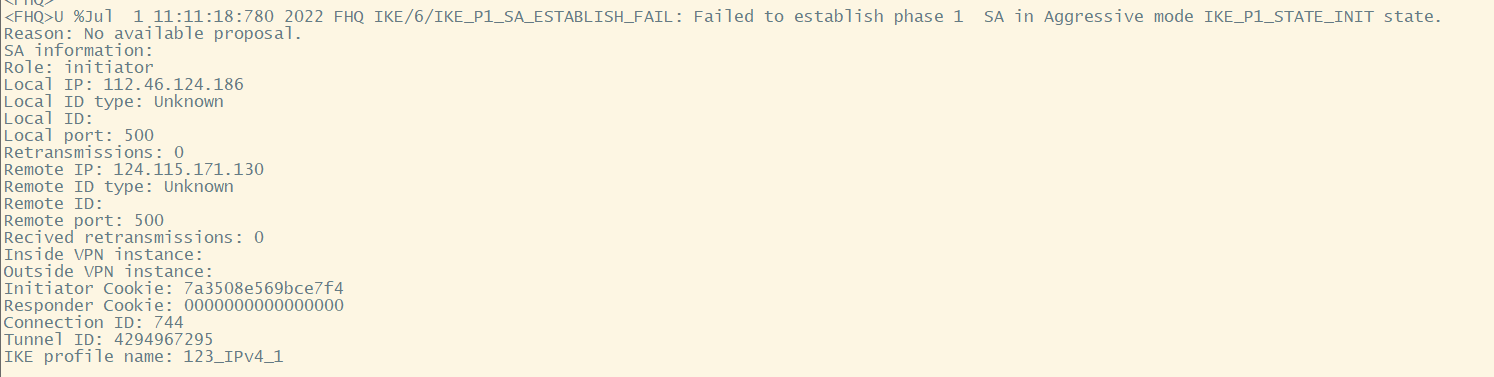

配置ipsec vpn 两边参数核对过了,设置的都没问题,结果第一阶段都过不了,提示没有可用的ike提案。这个是为什么呢,两边换到主模式下的话,会提示主模式下不能正常建立。

检查下两边的proposal里面的配置
您好,看 ike sa 和 ipsec sa 协商
display ike sa brief
display ipsec sa brief
防火墙型号为F1000-A115,不支持这个命令,后面的brief
雷姆 发表时间:2022-07-01 更多>>
雷姆 发表时间:2022-07-01
粉丝:47人 关注:1人
你看下设备上是不是创建了很多跟你这次想要用的内容相同的ike proposal,可以dis ike proposal查看,如果是,需要在ike profile里面调用内容相同但是数字编号最大的ike proposal。
您好,设备上只有一个是新建的ike proposal,,然后刚刚又新建了一个最大数字的,但是还是提示无可用的ike proposal
雷姆 发表时间:2022-07-01
