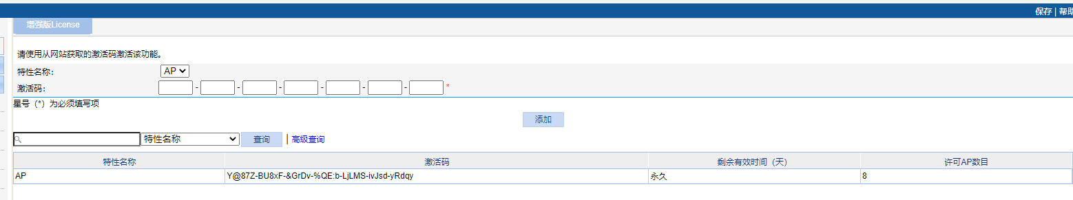

(1)     请通过Web页面登录设备,点击页面左侧导航栏的“设备 > 授权信息”并进入“增强版License”配置页面。
(2)     选择特性并输入从网站获取的激活码,单击<添加>按钮完成操作。

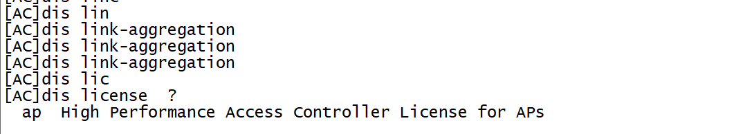

安装授权后,设备支持通过命令行和Web页面查看授权信息,请选择使用其中一种方式即可。
1. 通过命令行查询授权
安装授权后,您可以通过display license ap命令查看授权信息:
图2-7 display license ap命令显示信息样例(安装授权后)

(1)     在导航栏中选择“设备 > 授权信息”。
(2)     单击“增强版License”页签,进入如下图所示的页面。
图1-2 增强版License
(3)     在页面上方配置增强版License的信息,详细配置如下表所示。
(4)     单击<添加>按钮完成操作。
表1-3 增强版License的详细配置

激活码
激活码,格式为XXXXX-XXXXX-XXXXX-XXXXX-XXXXX-XXXXX-XXXXX,其中,X表示一个序列号字符,该字符可以是字母(区分大小写)、数字、加号(+)或右斜线(/)。激活码是通过购买《新华三技术有限公司软件使用授权书》,使用软件授权书中的授权序列号(License Key)和设备的序列号、校验码到网站注册获得。用户必须严格按照License授权码的格式输入才能成功注册。
首先使用购买的授权码到H3C License管理平台(网址为http://www.h3c.com/cn/License)和设备SN序列号,申请激活码,然后将获取到的激活码安装到设备上
