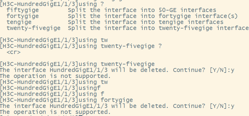

为什么端口拆分不了
125设备的hardware-resource tcam ipv6 这个命令也敲不了,求解

开始我拆分的就是25G啊
打工皇帝 发表时间:2022-07-01 更多>>
开始我拆分的就是25G啊
您好,只能是拆分城25G
using twenty-fivegige
我上面拆分成25G的也不行
我上面拆分成25G的也不行
