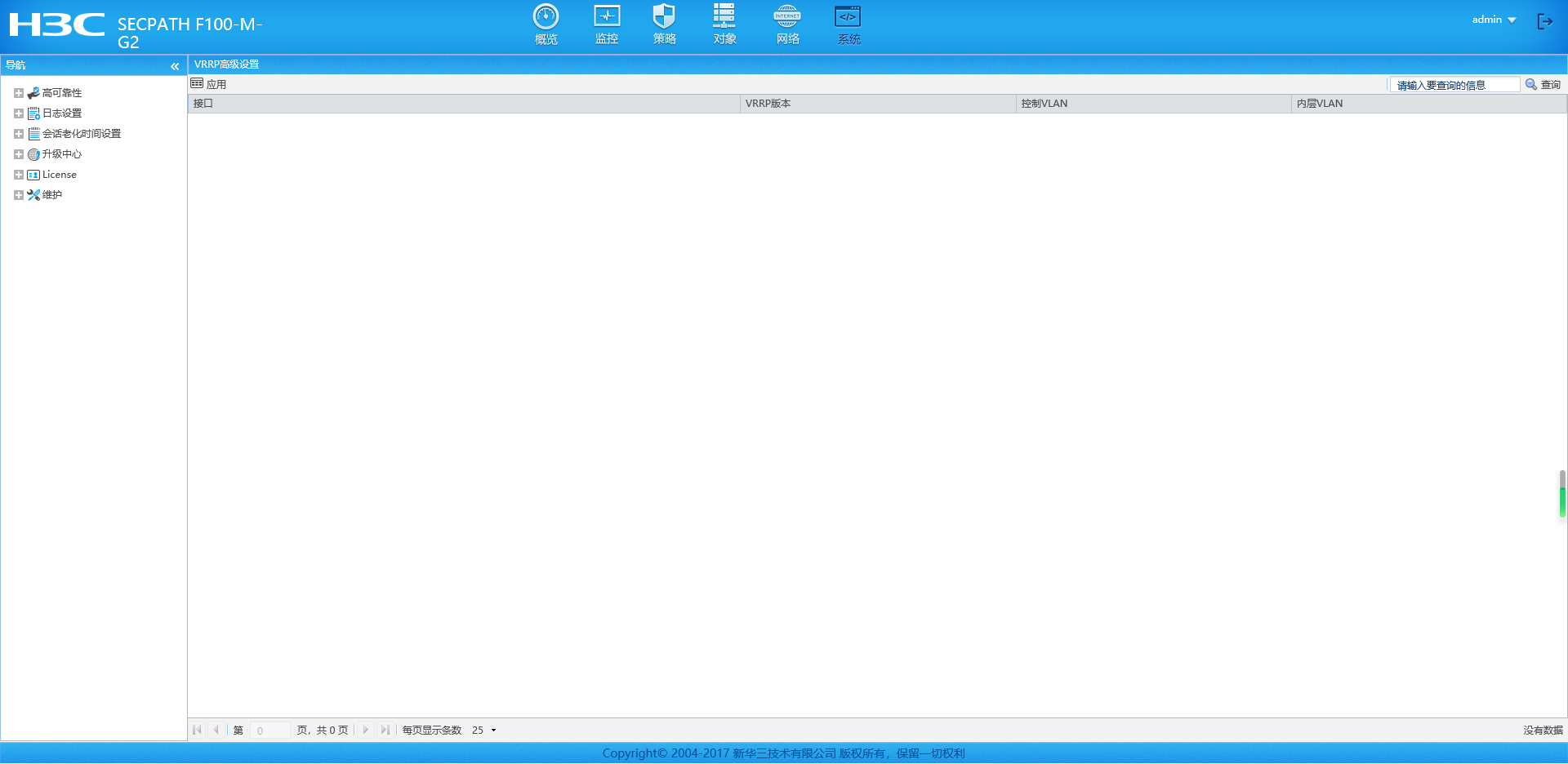

f100-m-G2软件升级显示设备空间不足,怎么从这个界面删除多余的文件,怎么操作。

进到系统试图,有个文件操作
我没看到啊,系统那一栏左边只有高可靠性,日志设置,会话老化时间设置,升级中心,license,和维护这些选项。
zhiliao_WOvPzW 发表时间:2022-07-01 更多>>

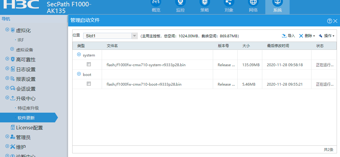

如下:
设备可对启动文件进行导入、删除、安装、卸载以及设置为下次启动文件。设置下次启动文件后,需要手工重启设备才可完成整个升级过程。
配置步骤
1.        选择“系统 >升级中心 > 软件更新”。
2.        单击“管理文件“按钮,进入”管理启动文件“页面,支持的功能如下:

我的软件更新那一栏,没有管理文件和管理启动文件那一栏

进入系统-升级中心-软件更新-管理软件。可以把一些多余的文件删除

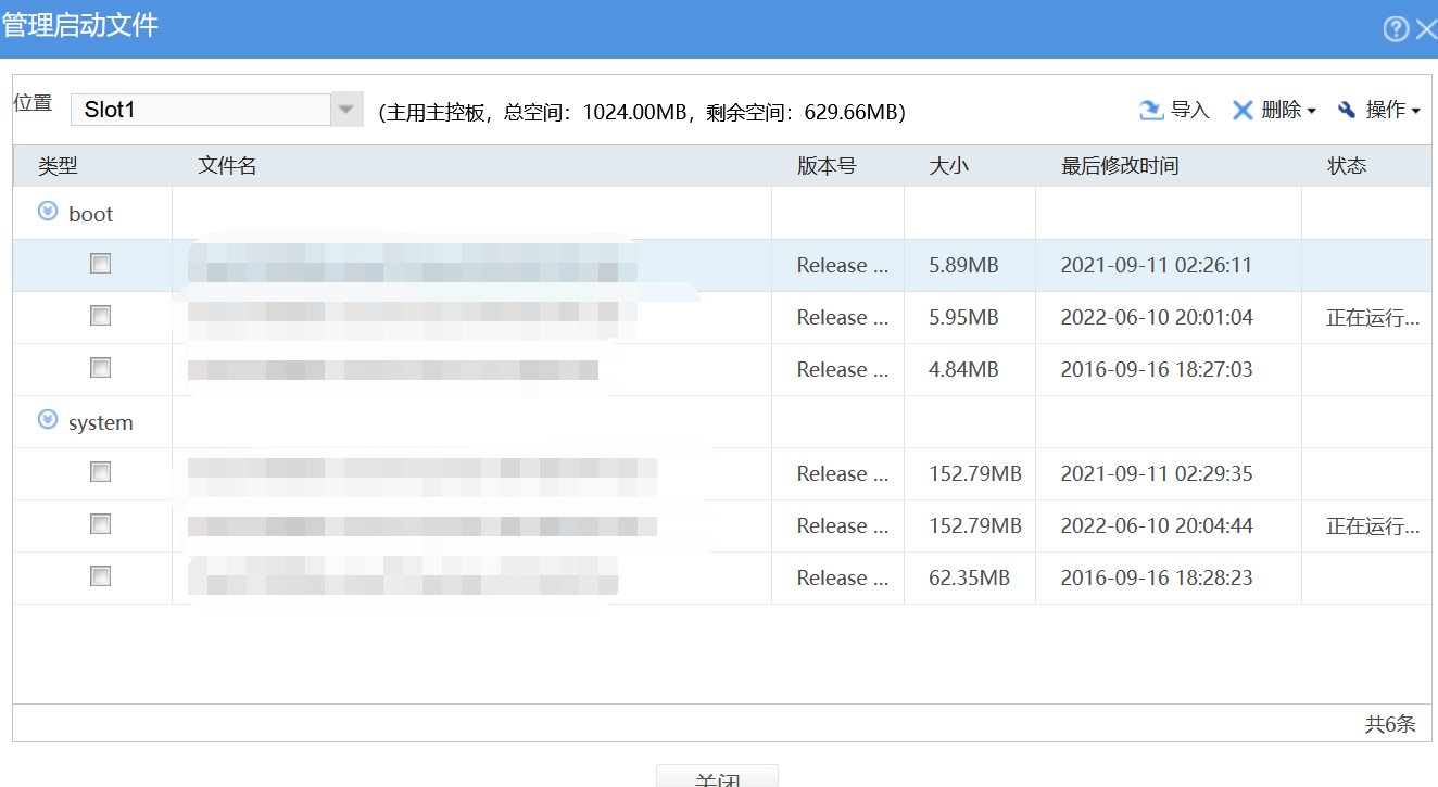

这里
显示空间挺多的呀,百分之六十多。
版本不同,web功能不一样,要不升级下最新版本,再在web里找一下,都是在系统选项下。要不就命令行删除。

您好,系统-升级中心-软件更新-管理软件
