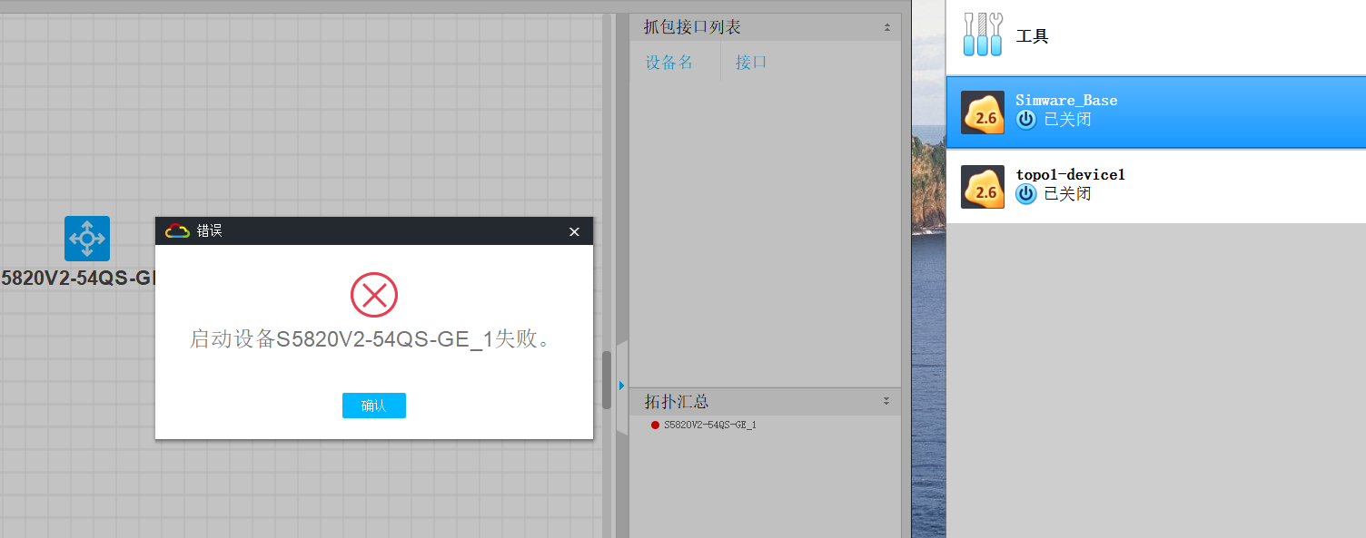

1、电脑之前装了ensp+5.2.22的VBox,可以正常使用
2、听说出了新版HCL,果断卸载ensp、vbox,官网下载5.0.0下载安装,提示打开设备失败,兼容性都依次改过,无果
3、看到版本里说不支持win10 21H1系统,一看自己是win10 22H2,怀疑系统原因,升级win11,升级后再次安装5.0.0,结果同2
4、拿出了藏货 2.1.2HCL+5.1.14vbox,安装各种设置兼容性,都是打开设备失败(5.2.22,5.2.26,5.2.28,6.0.14,都试了)
5、咨询老同事,说3.0.1很稳,再次尝试,无果
6、开始各种组合测试,老版本HCL+新版本vbox,新版本HCL+老版本vbox,提示API问题,应该是不配套
7、最后折腾了一天,无果

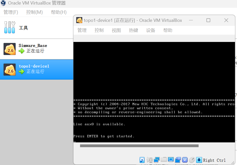

8、想办法把系统的虚拟化打开,在vbox里能打开虚拟机了,但是无法操作,可以ctrl+D,enter后就提示login filed
以上卸载安装、均清理注册表并重启,求我三大佬支持。特别想体验hcl的功能。感谢了
