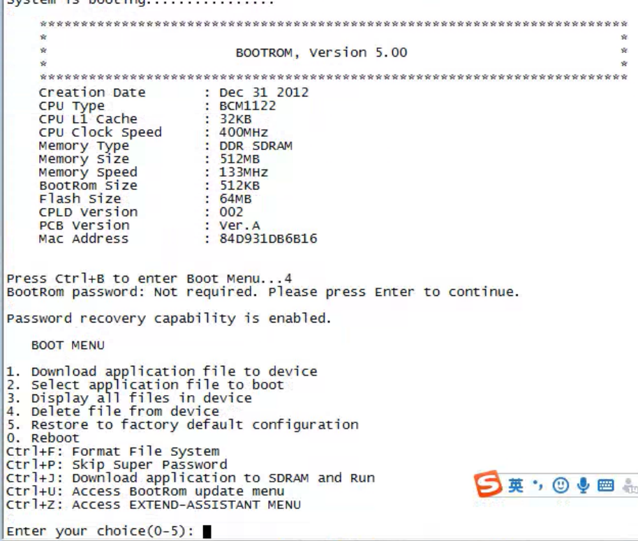

V5 s7500e-cmw520-r6708p09 恢复console密码启动,还有救么
4 个回答
Xcheng 九段
粉丝:141人 关注:3人
根据当前设备bootrom信息看不支持
如果确实确认无法console登录或其它方式登录设备了则只能选择5删除配置为默认出厂状态。
不过此选项慎重选择,如果不熟悉产品和业务无法恢复就问题大了。。。一定慎重操作。
我翻了手册 都没有 确实能顶

恢复密码启动就行了,现在啥问题?
这个不行,那个是super的恢复密码,console也有密码
真的很多问题啊快修修 发表时间:2022-07-02 更多>>

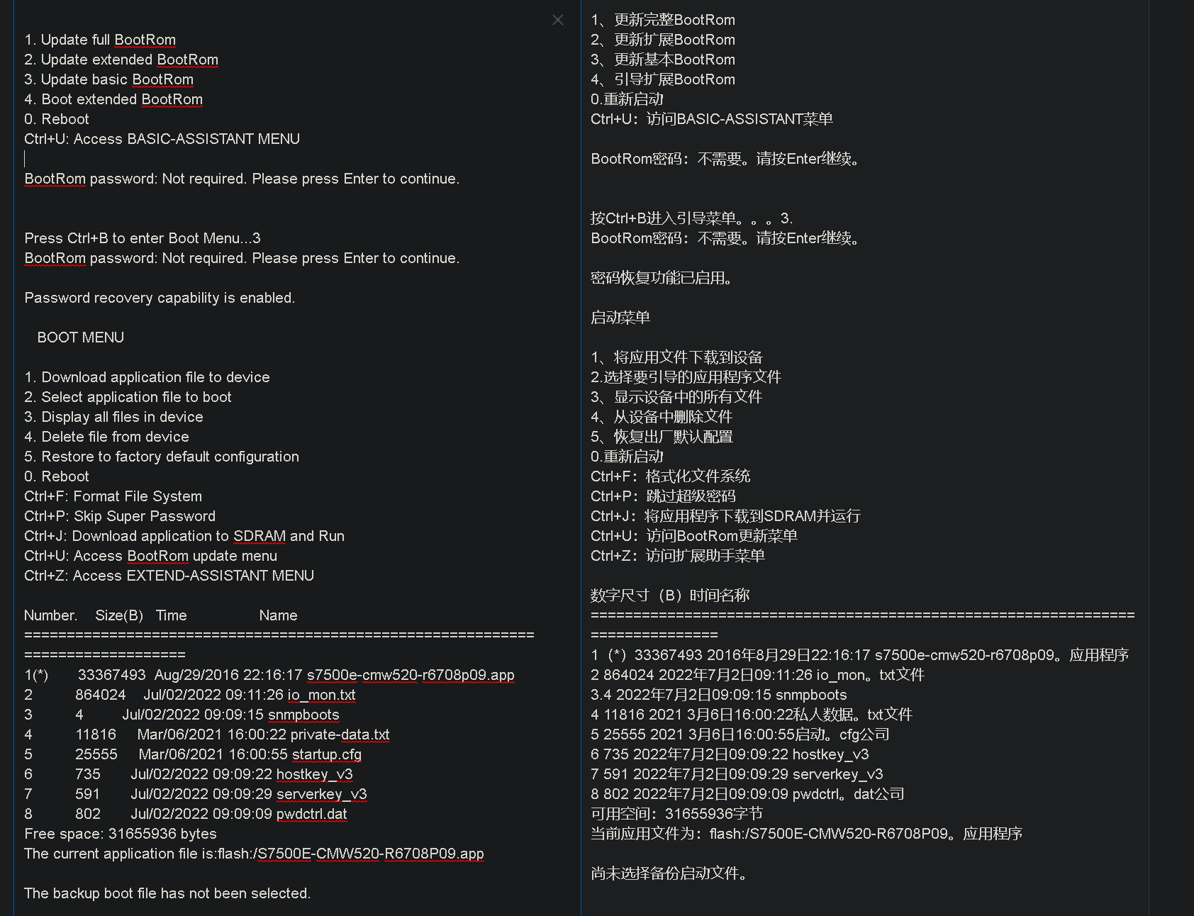

您好,把配置文件导出来,然后恢复出厂吧
怎么导出来,console有密码 还不能跳过
console有密码 还不能跳过 ,其它登入密码也统统不知道,目前不敢确认能不能升级V7什么的解决
