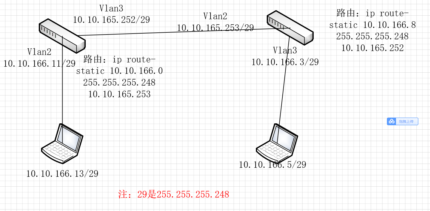

请问如果如下图连接方式,那交换机与笔记本连接的端口应该怎么配置啊,还有交换机与交换机连接的端口怎么配置?怎么才能让两个笔记本互通么

你这样做是通不了的,要想通,需要满足个条件,要有个核心交换机,pc机的网关指向核心交换机的三层接口,三层交换机实现vlan间的直连路由,
有这么几个问题:
1,你用哪台交换机做核心交换机?用哪个做核心,就把网关都起在哪个交换机上,
2,接入交换机上如果有多个vlan,和核心交换机相连的时候,两端的端口需要打trunk(port link-type trunk),允许相应的vlan通过(port trunk permit vlan 2 3)
3,你两台交换机上的vlan地址,都不是一个网段的,是不是手误写错了 ?
回复zhiliao_84168:
打trunk是在物理口下打,你把ip地址建在vlan虚接口下,比如:int vlan 1; ip add 192.168.1.1/24
寂东 发表时间:2018-09-04 更多>>
您好,如果交换机两端打trunk口,那对应的ip配置还会存在么,我试了一下,发现原配置成口的ip都没了,交换机之间是同一网段的,一共三个网段
zhiliao_84168 发表时间:2018-09-03
回复zhiliao_84168:
寂东 发表时间:2018-09-04

需要在各自交换机配置VLAN通过

同网段互访,直接配置两台交换机放通vlan 2即可
您好,那不同网段怎么可以通尼,还有如果同网段的话,那路由还需要么,非常非常感谢,麻烦您
zhiliao_84168 发表时间:2018-09-03 更多>>
