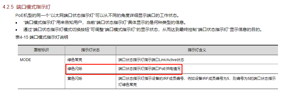

你好,S5130S-10P-HPWR-EI这个交换机在前面板有个mode按钮和一个mode指示灯,在下面这个位置:
你看下当前mode指示灯的状态是不是绿色闪烁的?如果是的话,这个状态意味着当前接口的指示灯代表的是接口的POE供电情况,即接口指示灯亮代表接口在POE供电,接口指示灯灭代表接口没有在POE供电。也就是说这个状态下接口指示灯反应的并不是接口的UP/DOWN情况,你可以按一下前面板的mode按钮,将mode指示灯切换到绿色常量的模式,然后再看下接口指示灯,这个模式下,接口指示灯反应的就是接口的UP/DOWN状态了。这个mode按钮可以随意按,不会影响数据转发的。
官网说明链接:https://www.h3c.com/cn/d_202206/1633896_30005_0.htm#_Toc106862386
