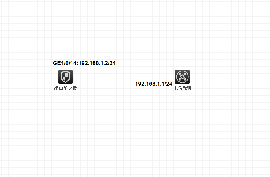

全局下配置了以下命令,但是BFD会话一直处于Down状态
track 1 bfd echo interface GigabitEthernet1/0/14 remote ip 192.168.1.1 local ip 192.168.1.2
[GXQY-F1020]dis bfd session
 Total sessions: 1 Up sessions: 0 Init mode: Active
 IPv4 session working in echo mode:
 LD SourceIP DestinationIP State Holdtime Interface
 32833 192.168.1.2 192.168.1.1 Down 0ms GE1/0/14

你好,举个例子,比如你配置了:
和ip route-static 0.0.0.0 0 192.168.1.1 track 1
如果192.168.1.1到192.168.1.2连通性没问题,同时还需要配置一条:
bfd echo-source-ip 192.168.1.1
然后bfd的session才会up,track的状态也才会变成Positive

嗯,不是配置对端ip,这里是我手误打错ip了。实际上这个source ip是可以任意指定的,为了避免对端发送大量的ICMP重定向报文造成网络拥塞,建议配置echo报文的源IP地址不属于该设备任何一个接口所在网段

感谢感谢,这个确实少配了

bfd echo-source-iP 通常不是配置对端IP吧?192.168.1.1 是remote ip

防火墙策略有没有放通,如果是子接口,子接口需要单独加入到安全域
您好,bfd配置到没问题,检查防火墙的安全策略

指定下源地址
