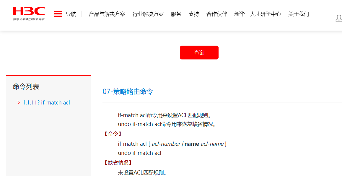

如图所示:  if-match  acl 3333 后面的inner是什么意思?华三对应版本命令行查不到

报文在做VXLAN封装后,会在原始报文前增加外层IP头、外层UDP头和VXLAN头部,如果按照普通的ACL对报文进行匹配,那么只能到匹配外层IP头,无法匹配原始报文。
对于S12500-X,升级到R1138P01版本后,对于MQC功能支持匹配VXLAN报文内部封装的原始报文头部,即在定义流分类时,可以在匹配的ACL后添加“inner”关键字。
[H3C-classifier-TEST]if-match acl 3000 ?
  inner Specify inner packet information to match
  <cr>

一般inner是在vxlan环境下,用来匹配报文的内层源目ip等等。
您好,匹配VXLAN报文内部封装的原始报文头部
