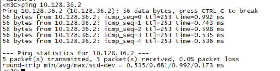

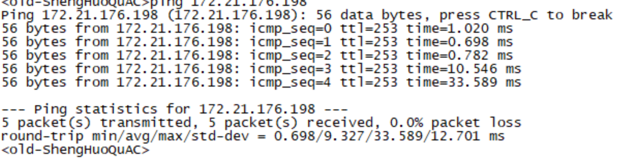

1.AP可以获取到IP地址,而且可以ping通AC,AC 上可以ping通AP(AC与AP之间跨网段通信);
AP上pingAC 如下
AC上pingAP 如下
显示离线状态
