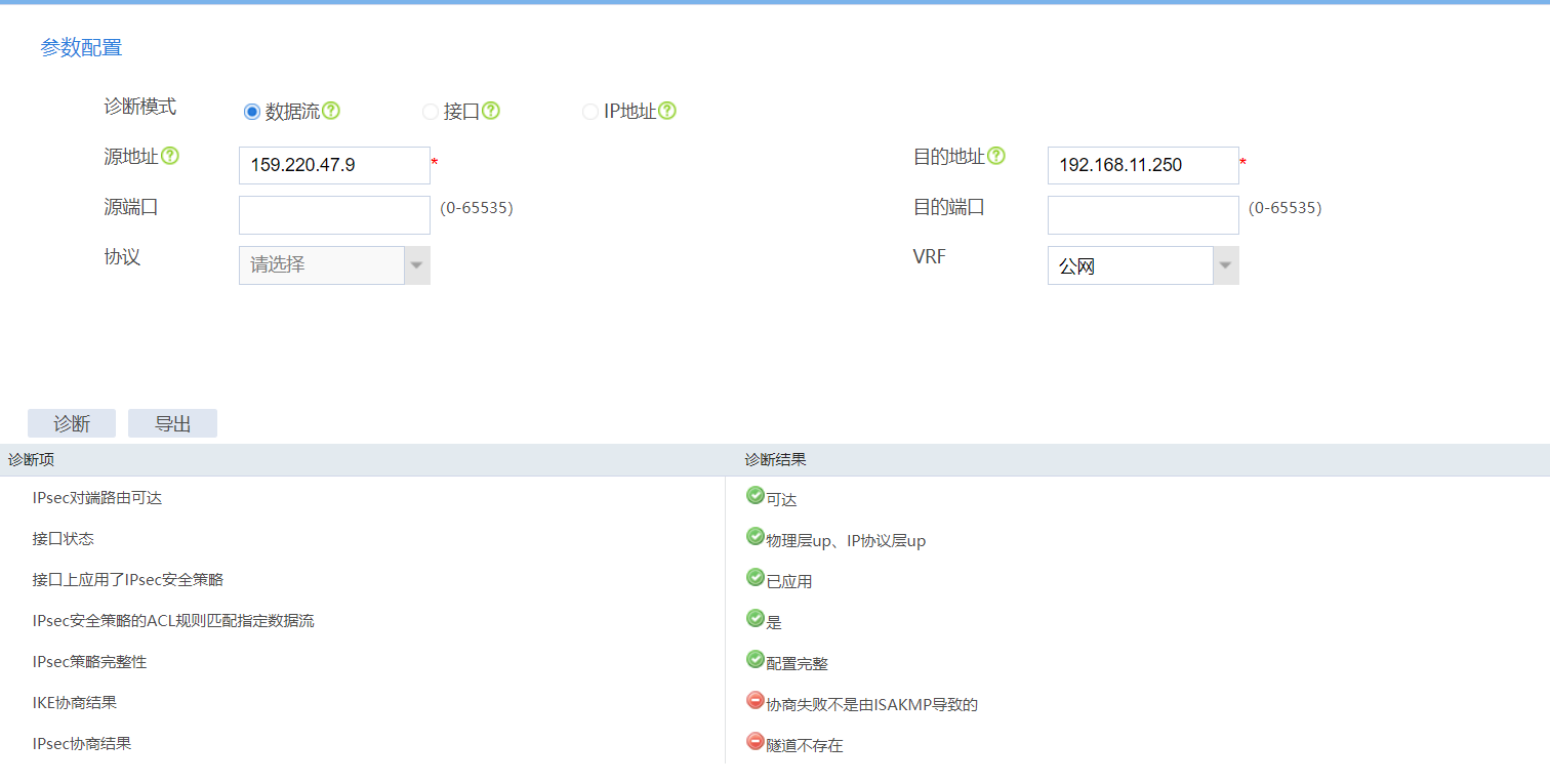

IPSEC诊断
2022-07-04提问
  • 1收藏,2043浏览
雷姆 四段
粉丝:5人 关注:6人
这个诊断是什么意思?奇奇怪怪!
有可能是其它方面的原因,比如端口可达,建议直接命令行debug看
粉丝:60人 关注:5人
两端的IPSEC建立不成功导致的
您好,这个一般是共享密钥的问题
