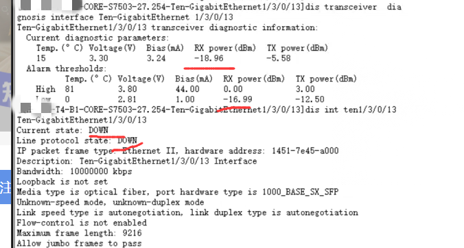

大神们好,新增的交换机(S5048PV5-EI)无法接入到核心交换机,是不是因为光衰过大,导致光口起不来?请大神帮忙看看是不是光衰过大导致呀?正常的光衰范围是多少呀?
粉丝:5人 关注:4人
下面是正常范围。上面是当前值,光衰了
收光太弱
您好,是的,光衰问题
