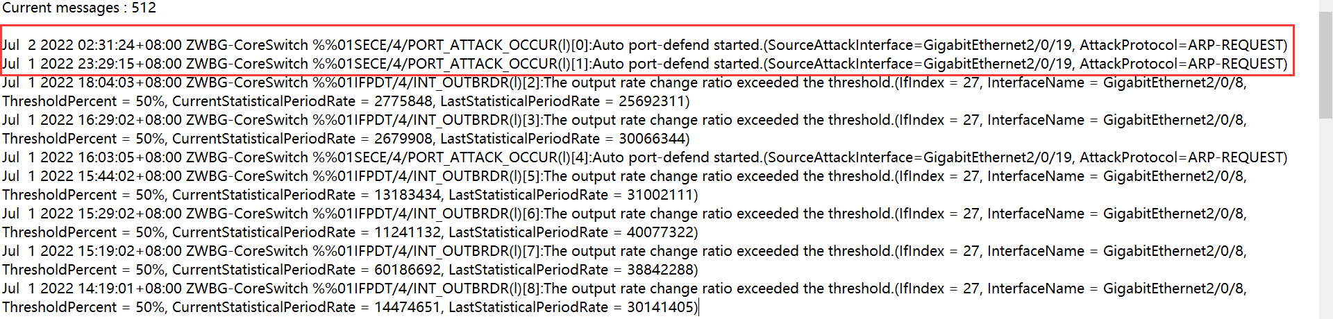

可以帮我分析一下,这ARP攻击是什么情况吗,这两天日志报的挺频繁的
您好,查询是哪个IP地址去发ARP请求,如果这个地址不是网关,那就是攻击了,找到位置,干掉就行;如果是网关,那应该是收到了TC,刷新了设备上的MAC、ARP表项。
19口收到过多的ARP报文,开启了自动反制,抓包看下报文
