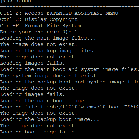

F100-S-G2无法启动,上传BIN文件后依然无法启动
2022-07-04提问
  • 1收藏,1894浏览
是不是我上传的文件名称有问题?还是我上传的步骤操作错误,请教下?

https://www.h3c.com/cn/d_201909/1223788_30005_0.htm
升级的是不是这个版本,用这个试一下。
您给的链接中f1010fw-cmw710-boot-R9510P12.bin上传后报错。“something wrong with the file”,要如何解决?
坐看云起时 发表时间:2022-07-04 更多>>
请问,上传IPE文件后要求输入文件名称,是随意输入一个还是有要求?
输入的就是你下载的那个文件名称,带后缀的
小小劉 发表时间:2022-07-04
*boot*.bin文件是必须要上传的吧? 非常感谢
是的,那俩文件名称必须是跟下载的一样
小小劉 发表时间:2022-07-04
4 个回答
以二进制模式上传
