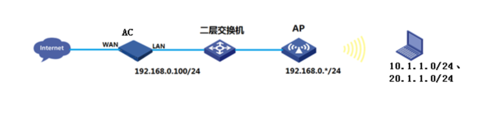

本案例实现在V7平台AC上配置客户端连接同一SSID获取到不同vlan的功能。
1、AC和AP通过二层交换机相连,AC的1口和交换机1口互连,AP接在交换机的2口。Vlan1为AP管理vlan,网段为192.168.0.0/24,使用二层自动注册。AC作为DHCP服务器。
2、AC上下发vlan10(10.1.1.0/24)和vlan20(20.1.1.0/24)作为客户端的业务vlan。AP上线后,客户端关联上SSID名称为“tt”的信号后,当连接的是radio1(5G)时获取到vlan10的ip地址,当连接的是radio2(2.4G)时获取到vlan20的地址。
需要使用配置线登录设备Console口。具体操作参考《Console登录方法》。
2 组网图
3 配置步骤
