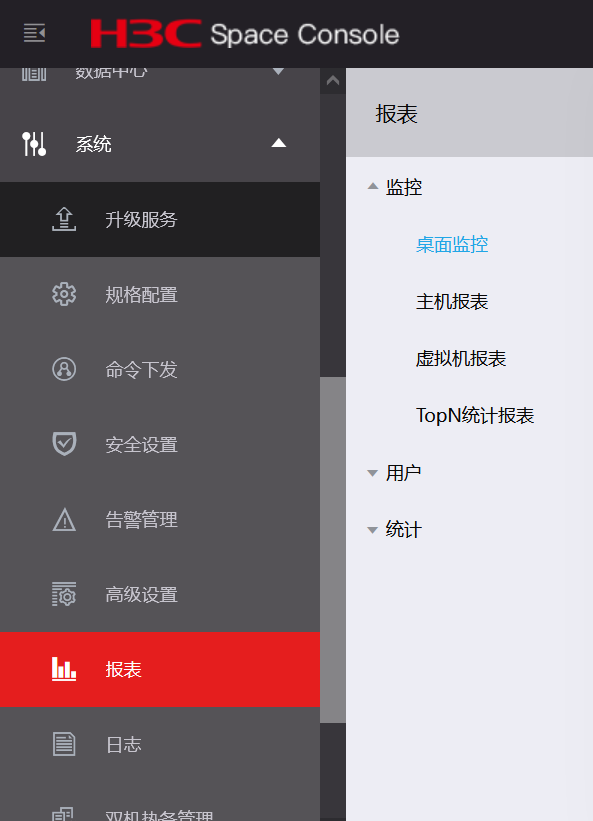

云桌面有没有类似于报表或者计费的功能,客户想用于想上级汇报,展示一下云桌面相对于传统PC带来的价值

您好,主要的价值就是数据安全,报表计费在管理平台可以设置

桌面监控
该功能用于统计和查看桌面利用率、在线桌面数、桌面在线时长和桌面闲置时长。
桌面利用率
桌面利用率用于统计、查看配置的工作日内上班时间段桌面的使用情况,其中工作日内上班时间可以通过查询时间配置进行设置。计算公式:
桌面利用率=(桌面在配置时间段的使用时长总和)/(桌面个数X配置时间段)。
查看桌面利用率
  1. 单击左侧导航树[系统/报表/监控/桌面监控]菜单项,进入桌面监控页面。默认进入桌面利用率页签。
  1. 系统默认展示全局所有桌面的利用率,通过统计对象下拉框选择“桌面池”或“桌面池分组”,可查看对应桌面池或桌面池分组的桌面利用率。
  1. 根据实际需要,执行以下操作:
  • 单击http://10.125.11.97:8083/workspace/doc/help/images/m210809x0z53/x_Img_x_png_3.png图标,桌面利用率将以数据视图的形式展示。
  • 单击http://10.125.11.97:8083/workspace/doc/help/images/m210809x0z53/x_Img_x_png_4.png图标,将报表保存为图片。
查询时间配置
  1. 单击<查询时间配置>按钮,弹出查询时间配置对话框。
  1. 配置上午和下午的工作时间,单击<确定>按钮。
查询日期配置
  1. 单击<查询日期配置>按钮,进入查询日期配置页面。
  1. 根据实际需要,执行以下操作:
  • 单击<新建日期>按钮,设置特殊日期的上班/放假状态,单击<确定>按钮。
  • 单击<高级配置>按钮,设置是否将周末纳入统计,单击<确定>按钮。
  • 单击指定日期对应操作列的<编辑>按钮,编辑特殊日期的上班/放假状态,单击<确定>按钮,完成编辑日期操作。
  • 单击指定日期对应操作列的<删除>按钮,弹出操作确认对话框,单击<确定>按钮,完成删除日期操作。
在线桌面数
在线桌面数用于分别统计和查看一天中所有在线桌面数的峰值和通过网关登录的在线桌面数的峰值。
  1. 单击在线桌面数页签,默认以折线图形式展示全局下所有在线桌面数和通过网关登录的在线桌面数的峰值数据。
  1. 通过统计对象下拉框选择“桌面池”或“桌面池分组”,可查看对应桌面池或桌面池分组下的峰值数据。
  1. 根据实际需要,执行以下操作:
  • 单击右上角图标,统计数据将以列表的形式展示。
  • 单击右上角图标,统计数据将以折线图的形式展示。
  • 单击图标,统计数据将以数据视图形式展示。
  • 单击图标,将折线图报表保存为图片。
桌面在线时长
桌面在线时长用于统计和查看系统中指定时间段内桌面在查询条件下的在线时长信息。系统将分别统计所有桌面的在线时长和通过网关接入的所有桌面的在线时长。
  1. 单击“桌面在线时长”页签,设置查询条件,单击<查询>按钮,系统默认以柱状图形式展现桌面在线时长信息。其中查询条件包括:TopN、Top在线时间(最长或最短)、查询对象和时间范围。
  1. 单击<明细数据>按钮,系统将展示桌面在线时长的明细数据。单击<下载>按钮可将明细数据下载至本地。
桌面闲置时长
桌面闲置时长用于统计和查看系统中指定时间段内桌面在查询条件下的闲置时长信息。
  1. 单击“桌面闲置时长”页签,设置查询条件,单击<查询>按钮,系统以柱状图形式展现桌面在线时长信息。其中查询条件包括:开始时间、截止时间、统计类型、TopN和桌面池。
  1. 单击<明细数据>按钮,系统将展示桌面闲置时长的明细数据。单击<下载>按钮可将明细数据下载至本地。

有的,在云桌面-系统-报表里面有这个选项的。
计费的话 需要配合Cloudos 配合使用
