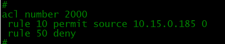

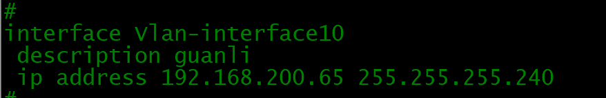

S3600下VLAN10虚接口应用ACL后,10.15.0.185无法PING通VLAN10内主机。
您好,需要确认10.15.0.185和vlan10内的地址是否写网关地址

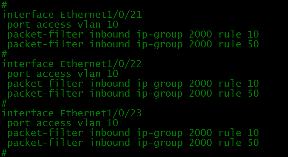

是写到2000,后边的rule是系统自己加的

acl 2000 去掉rule 50可以通

你在虚接口写道2000就行,不用再加rule
听见你说达不溜 发表时间:2022-07-04
红茶 发表时间:2022-07-04
