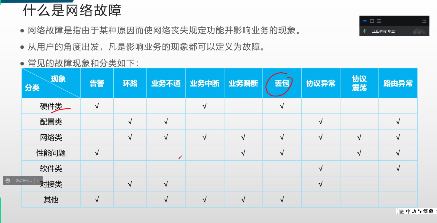

ping报文的优先级比较低,交换机正常工作优先保障业务报文,这就是ping保护机制,所有你长ping设备会有丢包
最好参考这个表
