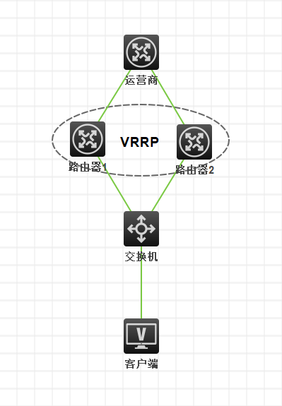

网上了查了很多关于VRRP的演示,发现一个问题,他们再用模拟器演示VRRP时,模拟运营商的设备还需要配置OSPF或Vlan,难道在实际网络中,运营商会让他们改设备配置吗?所以关于VRRP在实际网络中的应用,我想请教以下几个问题:
1.实际网络中,VRRP一般配置在核心交换机上做网关备份,还是配置在出口路由器上,做出口备份?
2.如果配置在出口路由器上,那有两台路由器要怎么和运营商的线路连接?必须要有2个以上的运营商IP吗?
3.如果配置在核心交换机上,那两台核心交换机怎么上联,分别用不同的上联地址,分别写默认路由吗?
4.如图这样,想知道在实际网络中,VRRP是这样应用吗?要怎么配置?
谢谢。会及时采纳!

1、vrrp一般用在核心交换机
2、需要有至少两个运营商IP地址
3、主备路由优先级关联track检测
4、是的
如果到路由器两条线都写路由,不同优先级,如果只有一根那只能写到主设备
zhiliao_zhui 发表时间:2022-07-05 更多>>
配置在核心交换机上的话,路由器的回程路由怎么写呢,只指向主设备吗
秋落木丶 发表时间:2022-07-05
