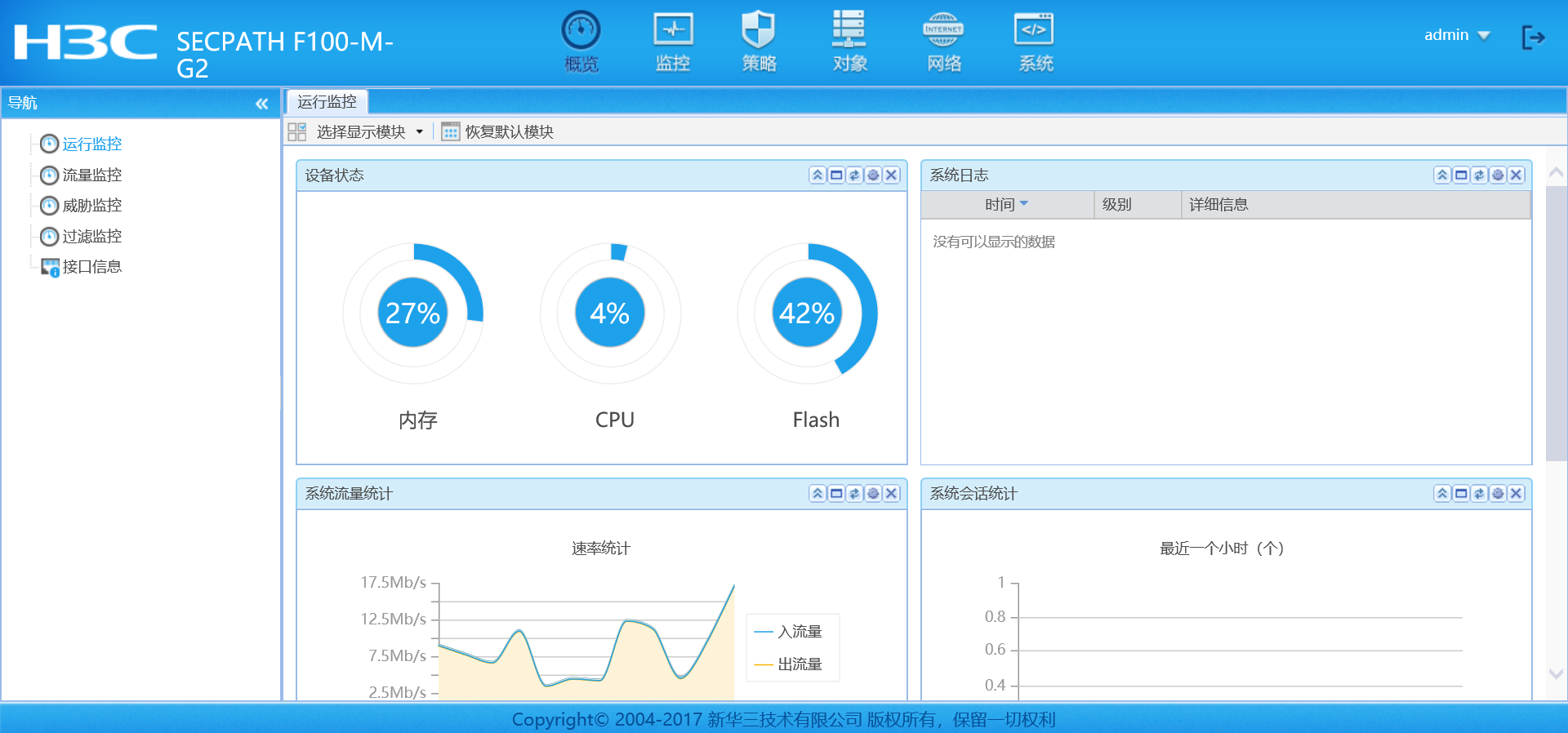

f100-m-G2内存只用了27%,上传ipe升级说空间不足,为什么

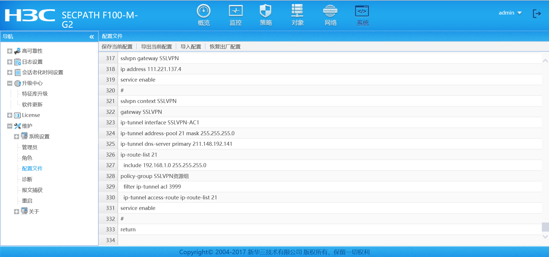

配置文件很大吗,要都删了吗,还是要恢复出厂设置?

上传ipe文件占的是闪存,不是内存。需要删除原有的系统文件,bin结尾的
命令行dir看下,看下剩余空间是否大于上传的ipe文件

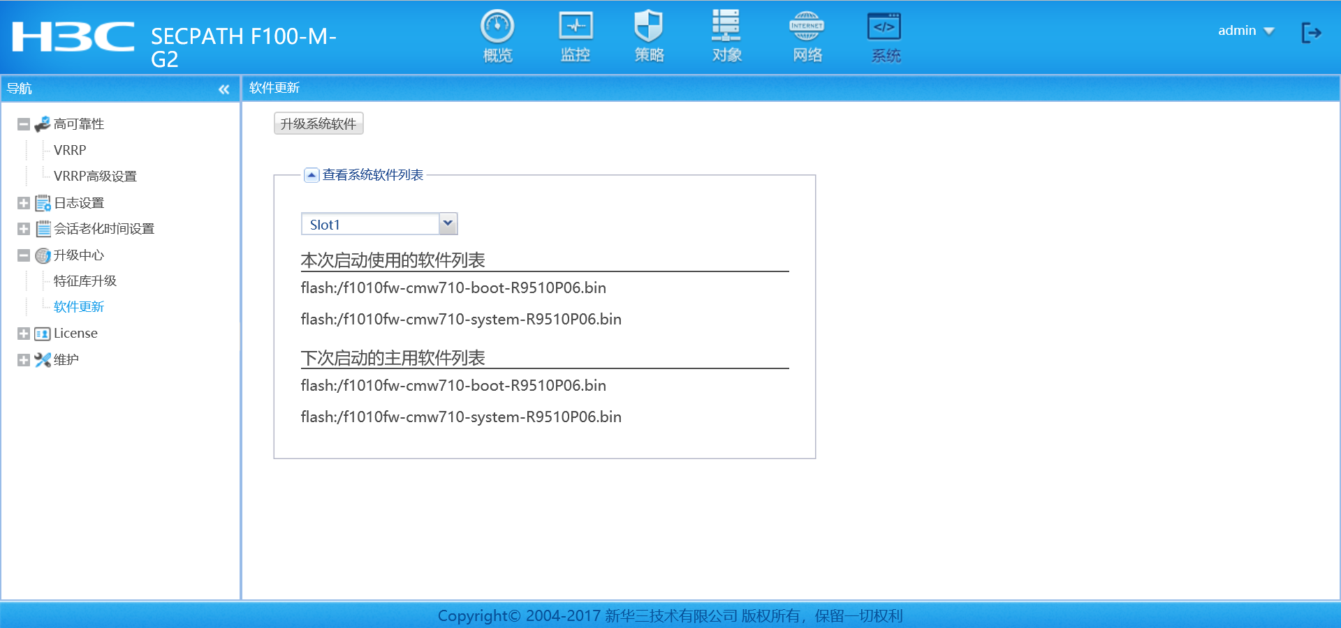

管理文件在哪啊,我的就是图二那样,没看到可以删除的选项

你的是老版本,系统-文件管理看看有没有这个 如果没有的话,那就进命令行好了,delete /un 跟文件名称 记得删除之后不能重启设备

把原来的版本文件删除掉即可

您好,主要旧版本占用过多,删除旧版本,上传新版本即可
管理文件里面
