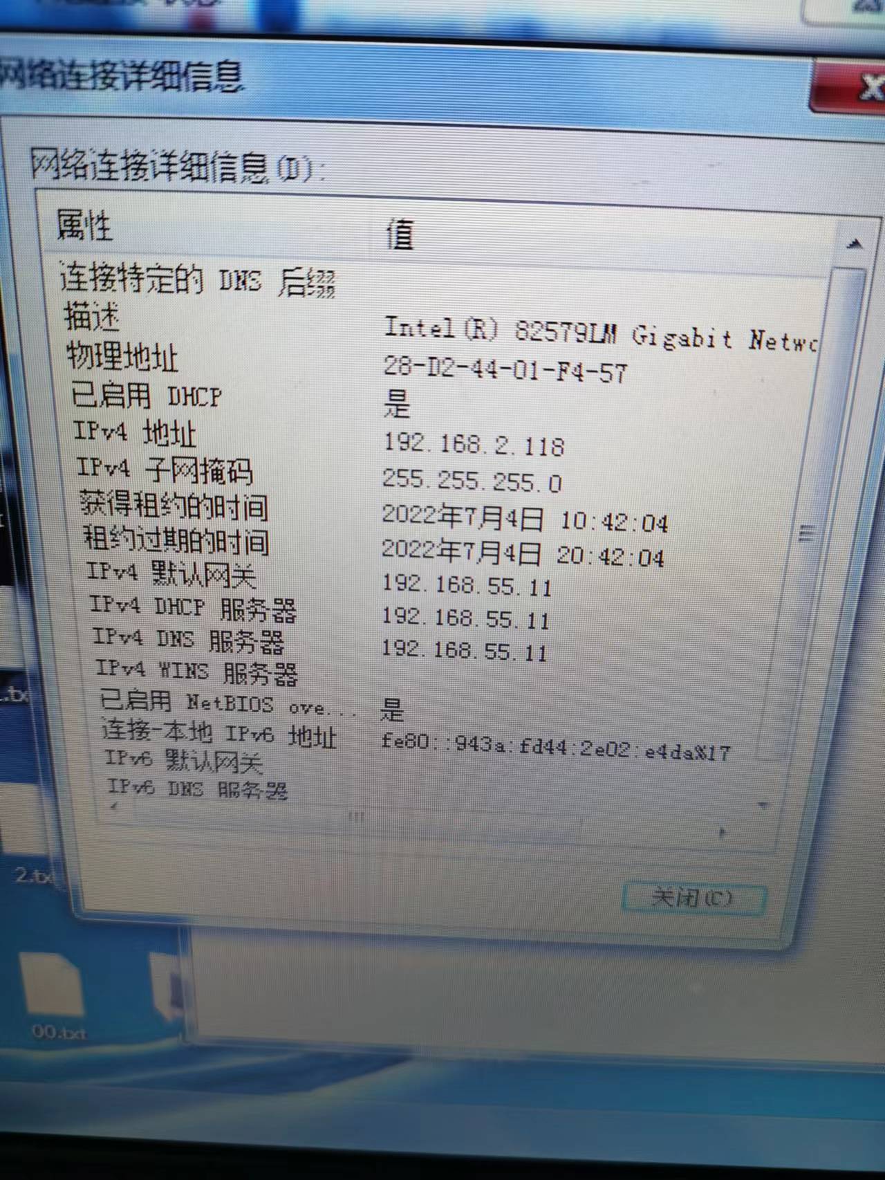

大家好!核心是S7506-S 接入交换机都是S5120 ,在接入交换里的PC获取的IP地址和网关、DNS不是一个段,IP地址获取的是192.168.2.122,网关和DNS获取的是192.168.55.11,在核心上开了dhcp snooping功能的,接入交换机的口也开了dhcp snooping,并接入核心的口上做信任(dhcp-snooping trust ),大家遇到过这样的问题没?求高手解答

没有问题,是自动获取IP地址的,本应该是192.168.6.xx段的,手动改成6段就可以用。

网络有问题么,手动有配置多个地址了吧,网卡里看下。

那可能有其他的dhcp设备,根据55.11的arp信息找一下看看

您好,DNS是地址池设置的,看下DHCP的配置
检查了DHCP配置没有问题
