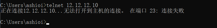

S5024PV5-EI-PWR 开启了远程服务 终端可以ping 通 但是用crt 登录不上去

写了 还是远程不了。。。 只能管理交换机之间远程

终端开一下telnet客户端
怎样在Win10开启Telnet客户端

。。。。你觉得我没开嘛

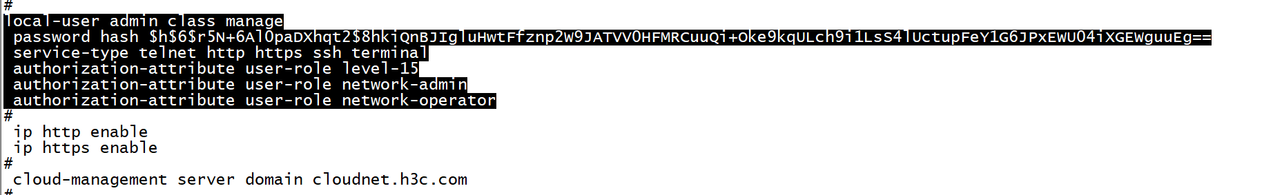

您好,参考
开启telnet服务和创建登录账号密码
2.1 配置步骤
# 进入系统视图,并开启Telnet服务,默认开启。
<H3C> system-view
[H3C]telnet server enable
# 创建本地账号abc,密码为123456,权限级别为network-admin。//如果现场同一个本地用户既需要通过ssh登录,又需要console登录,则服务器类型需要添加 terminal
[H3C] local-user abc
[H3C-luser-abc] password simple 123456
[H3C-luser-abc] service-type telnet terminal
[H3C-luser-abc] authorization-attribute user-role network-admin
[H3C-luser-abc] quit
# 配置VTY接口认证模式为scheme模式(用户名+密码认证)。用于ssh登录
[H3C] line vty 0 4
[H3C-ui-vty0-4] authentication-mode scheme  //另两种认证模式为None(无密码)和Password(单密码)
[H3C-ui-vty0-4] quit
