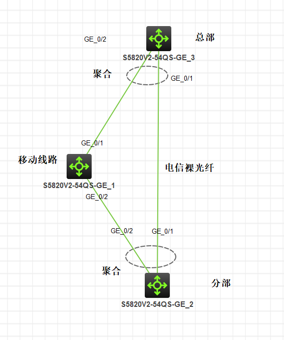

二层链路聚合 移动中间过了设备 但是总部分部交换机聚合状态都是正确的
两边都是走的二层 两边做聚合 两边交换机聚合状态都是S 聚合口也是起来的  分部拔了电信能走移动 拔了移动能走电信      总部拔了移动就不通了,但是再把分部的移动拔了就又可以通    移动运营商线路中间是有设备桥接的,但是不知道是什么设备   有没有大佬知道这是什么原因 这种组网方式有问题么

那我拔掉总部的移动线路 分部交换机上移动线路的灯还是亮的么
zhiliao_vxOwUi 发表时间:2022-07-05
如果是增光器,是不应该亮的,这个建议联系移动的一起解决下
叫我靓仔 发表时间:2022-07-05
总部拔移动 分部移动还是亮的 这总组网方式有问题么 但是两端交换机聚合都是S
拔了就不应该亮的,所以这个要和运营商一起看下
按照您的描述聚合看起来没问题,问题点在于来回路径导的问题导致丢包,要解决此问题在移动中间那台交换机做链路检测 ,检测上下行链路,任意一条断掉另一条也down掉,可以解决现在的问题。
这种方式也没问题,但是最好是。移动中间能接线   把交换机撤掉,浪费一个交换机还增加了故障点。
