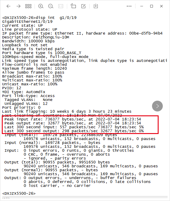

交换机接口流量显示问题咨询:5%代表的是近300秒内瞬时流量最大是50M还是近300秒内一共跑了50M流量?
4 个回答
你看到后面的/SEC了吗,这个是近300秒内的每秒平均值,然后就是这个速率占了接口的实际速率的5%,平均值
回复八块腹肌:
往上
叫我靓仔 发表时间:2022-07-05 更多>>
接口是GE的,按照5%算,应该是50M,但是看736377bytes/sec对不上呀
八块腹肌 发表时间:2022-07-05
回复八块腹肌:
你网上看,有个bandwidth 100000kbps,协商速率是百兆
回复八块腹肌:
往上
粉丝:8人 关注:2人
近300秒内跑了接口带宽的5%的流量

您好,这是占用总带宽的5%
