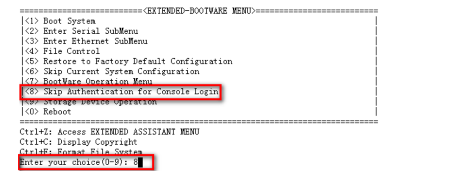

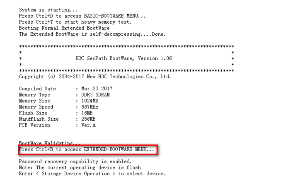

3 Console口密码丢失恢复操作
#设备启动过程中根据提示按 crtl+B进入 bootware界面,选择 <8>跳过 Console 密码认证
#选择<0> Reboot重启后进入命令行,同时将Console口登录认证删除或者重置 Console口密码。
例如:将Console口登录认证删除:
<H3C>system-view
[H3C]line con 0
[H3C-line-console0]authentication-mode none
[H3C-line-console0]quit
[H3C]save force
粉丝:50人 关注:1人
重启设备ctrl+b进入bootware界面,根据提示跳过console口密码进入设备后修改密码
