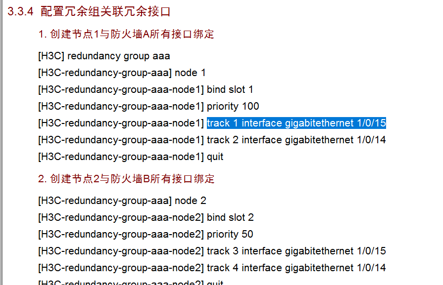

如下图防火墙配置冗余组,里面的track 1 interface gigabitethernet 1/0/15  和track 2 interface gigabitethernet 1/0/14   的功能是什么?
是当trakc检测到 g1/0/14 和15物理端口down了后,让node2转为主设备来转发流量吗?
4 个回答
1、更正一下,检测到1/0/14 或 1/0/15 down,则启用节点2

是的
您好,理解的完全正确, 创建与接口物理状态关联的Track项后,接口的物理状态为up时,Track项的状态为Positive;接口的物理状态为down时,Track项的状态为Negative。
