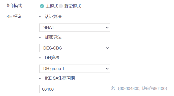

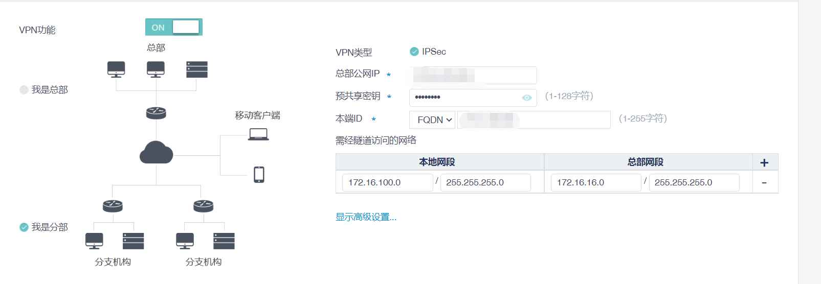

总部已设置,外部环境用手机,客户端等可以正常连接并访问内网资源。
请问分部的要如何设置,本端ID是什么。
按下面这个设置没有反应,无法连接总部内网。
总部IP密钥确认无误。
本段ID写本段IP地址就行了
总部那设置的ipsec 地址池 10.0.0.2-10.0.0.5 掩码255.255.255.0 密钥确认正确,用手机4G等可以连上的。

外网ip吗,试了用外网ip,还是没反应。
菜菜i 发表时间:2022-07-05
回复菜菜i:
有固定IP吗
叫我靓仔 发表时间:2022-07-05
有的,分部有固定ip。
菜菜i 发表时间:2022-07-05
本端那我也填固定IP了。
菜菜i 发表时间:2022-07-05
回复菜菜i:
找台电脑ping下触发下流量试试
ping 总部内网IP不通的。
菜菜i 发表时间:2022-07-05
回复菜菜i:
看看日志
普通模式的日志在哪里。
菜菜i 发表时间:2022-07-05
回复菜菜i:
系统里面点点
紧急 危险 警告 报告 报告里也没有跟VPN有关的信息,
菜菜i 发表时间:2022-07-05

回复菜菜i:
本段没有,那就对端看看,总部那边看
菜菜i 发表时间:2022-07-05
您好,使用野蛮模式
你好,可以再帮忙看下吗,野蛮模式没用的。
菜菜i 发表时间:2022-07-05 更多>>
您好,使用过了,还是一样的。
菜菜i 发表时间:2022-07-05
菜菜i 发表时间:2022-07-05
