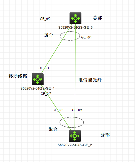

二层链路聚合    移动中间分波器
两边聚合都是S 拔掉总部移动线路 分部移动线路还是up的  但是电信线路就不通 需要把分部的移动也拔掉,电信才能通信 有大佬知道这是什么问题么
4 个回答
粉丝:50人 关注:1人
中间过了运营商设备建议使用动态聚合,静态聚合模式只要接口up聚合组就能起起来,不考虑对端聚合组端口updown。
您好,因为分部到移动的路径短,分部没有断移动,所以能走到移动链路,只不过转发不了
你可以是设置NQA+TRACK检测对端移动地址,ping不通就走电信,这样就解决了
军刺 六段
粉丝:3人 关注:0人
移动线路中间s5820-总部、s5820分部是两段线路,拔掉总部移动线路只会影响s5820-总部,并不会影响s5820-分部的线路。
所有端口修改为自协商,trunk模式设置成lacp-static试一下,这样任意一个端口down,这条链路就会从down掉,就解决你的问题了
