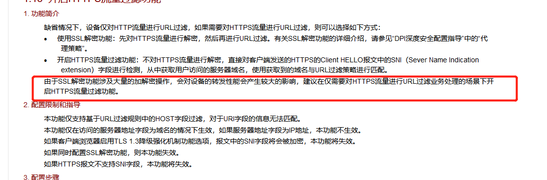

http://www.h3c.com/cn/d_202205/1609051_30005_0.htm#_Ref48665394
1.15  开启HTTPS流量过滤功能
1. 功能简介
缺省情况下,设备仅对HTTP流量进行URL过滤,如果需要对HTTPS流量进行URL过滤,则可以选择如下方式:
·     使用SSL解密功能:先对HTTPS流量进行解密,然后再进行URL过滤。有关SSL解密功能的详细介绍,请参见“DPI深度安全配置指导”中的“代理策略”。
·     开启HTTPS流量过滤功能:不对HTTPS流量进行解密,直接对客户端发送的HTTPS的Client HELLO报文中的SNI(Sever Name Indication extension)字段进行检测,从中获取用户访问的服务器域名,使用获取到的域名与URL过滤策略进行匹配。
由于SSL解密功能涉及大量的加解密操作,会对设备的转发性能会产生较大的影响,建议在仅需要对HTTPS流量进行URL过滤业务处理的场景下开启HTTPS流量过滤功能。
2. 配置限制和指导
本功能仅支持基于URL过滤规则中的HOST字段过滤,对于URI字段的信息无法匹配。
本功能仅在访问的服务器地址字段为域名的情况下生效,如果服务器地址字段为IP地址,本功能不生效。
如果客户端浏览器启用TLS 1.3降级强化机制功能选项,报文中的SNI字段将会被加密,本功能将失效。
如果同时配置SSL解密功能,则本功能失效。
如果HTTPS报文不支持SNI字段,本功能将失效。
3. 配置步骤
(1)     进入系统视图。
(2)     创建URL过滤策略,并进入URL过滤策略视图。
url-filter policy policy-name
(3)     开启HTTPS流量过滤功能。
https-filter enable
缺省情况下,HTTPS流量过滤功能处于关闭状态,设备仅对HTTP流量进行URL过滤。
