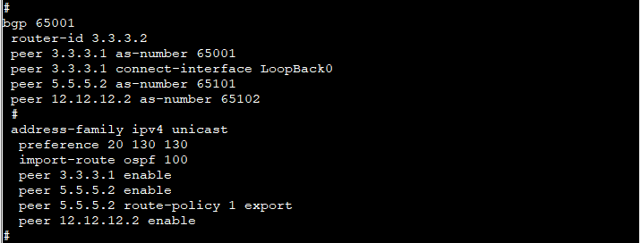

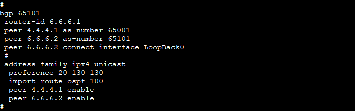

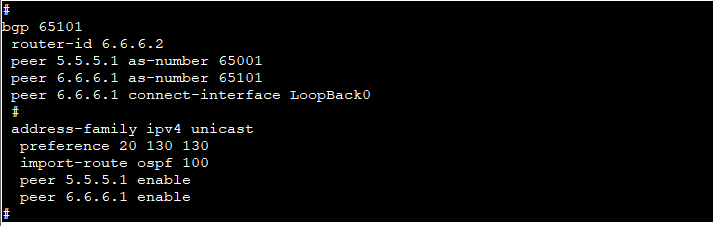

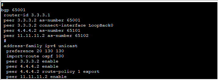

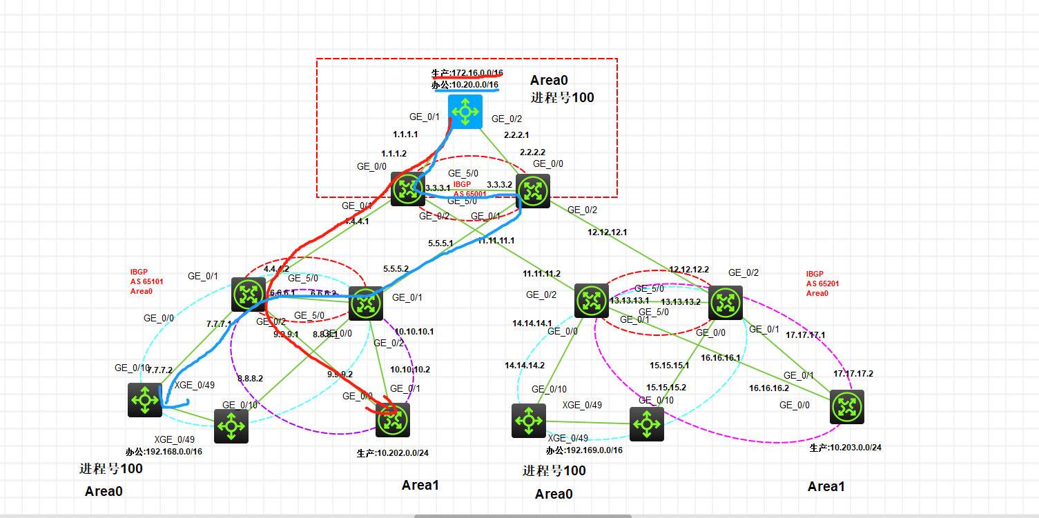

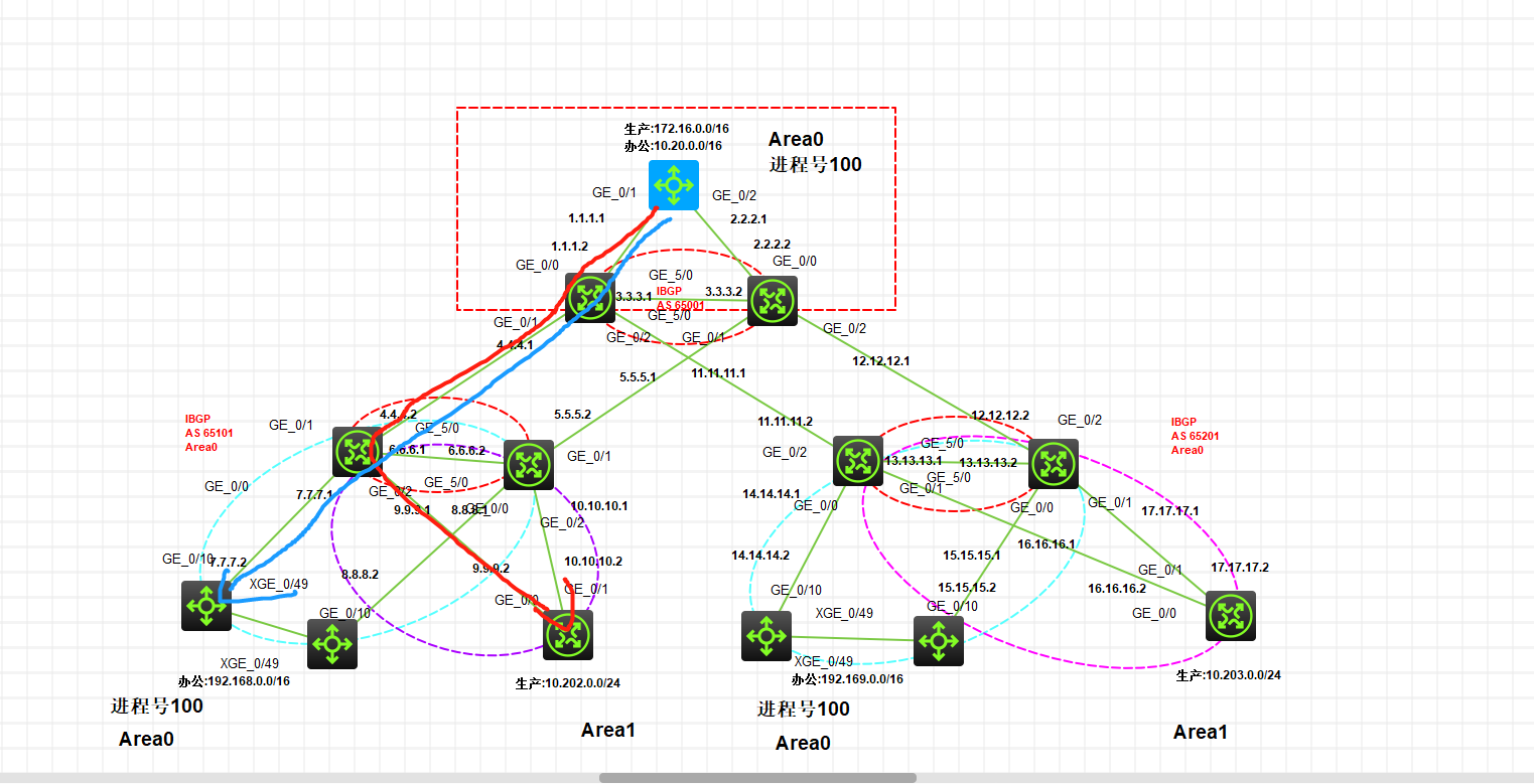

总部两台路由器跑IBGP,分支两台路由器也跑IBGP,总部与分支中间跑EBGP,想实现如下图一数据走向,我通过配置路由策略的前缀列表绑定cost置,但核心处测试都是走的主线过,如下图二

两边同时配置路由策略,对外发布的时候左边发布生产的med小,右边发布的大,办公的相反就可以实现了!
你这个配置有问题,策略应该在as65101里面配置,通告给总部的时候生产和办公的网段MED不同,哪边med小优先从哪边回程

总部到分部的回程路由按照你画的方向来走
沈阳吴彦祖 发表时间:2022-07-05
就是分部主路由器发布办公的med值大,备路由器发布生产的med值大是吗?

回复zhiliao_Zgg:
对

zhiliao_Zgg 发表时间:2022-07-05
总部主路由器上bgp路由表里发现去往分部生产和办公的网段下一跳都是4.4.4.2,从分部主路由器走

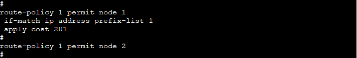

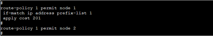

分部主路由器: ip prefix-list 1 index 10 permit 10.20.0.0 16 # route-policy 1 permit node 1 if-match ip address prefix-list 1 apply cost 201 # route-policy 1 permit node 2 分部备路由器: # ip prefix-list 1 index 10 permit 172.16.0.0 16 # route-policy 1 permit node 1 if-match ip address prefix-list 1 apply cost 201 # route-policy 1 permit node 2

分部主路由器的前缀列表填的是总部办公网段,动作是设定cost值为201,分部备路由器的前缀列表是总部生产办公网段,动作是设定cost值为201

两个路由策略里分别添加了apply community 200:1和apply community 100:1
