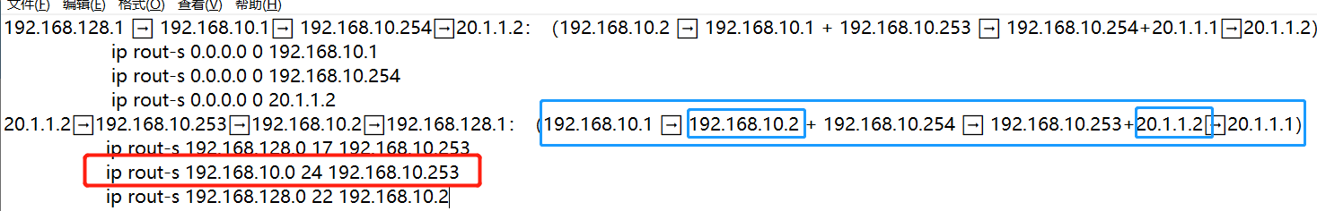

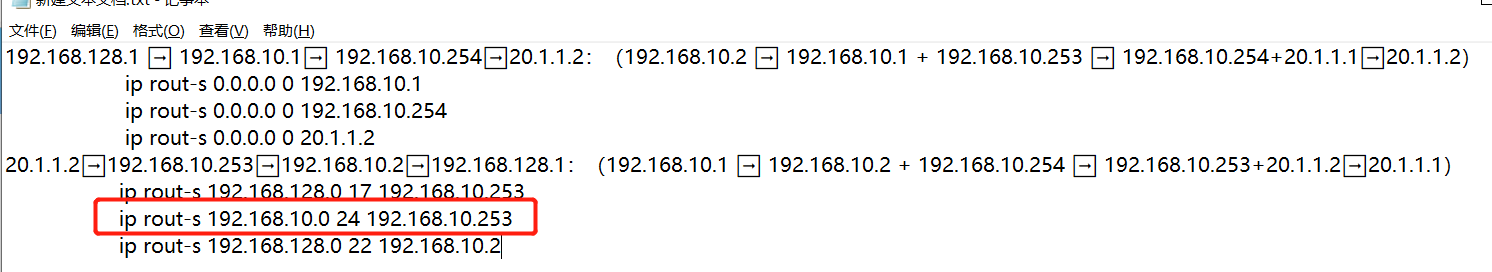

为什么回程路由不配下面这个是不通的,配了就能通?
粉丝:38人 关注:0人
因为对于20.1.1.0网段而言,192.168.10网段是跨网段的,跨网是查找路由表转发的,没有目的到192.168.10.0网段,下一跳指向10.253这个设备的明细路由的话,设备会丢掉

A-B-C-D三个设备一字互联,A(loopback0:192.168.128.1/22,与B互联地址192.168.10.2/30)、B(与A互联地址192.168.10.1/30,与C互联地址192.168.10.253)、C(与B互联地址192.168.10.254/30,与D互联地址20.1.1.1/24)、D(与C互联地址20.1.1.2/24)

您好,同网段呀,这个不应该,看下是否对端掩码是否不对
