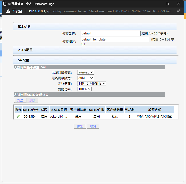

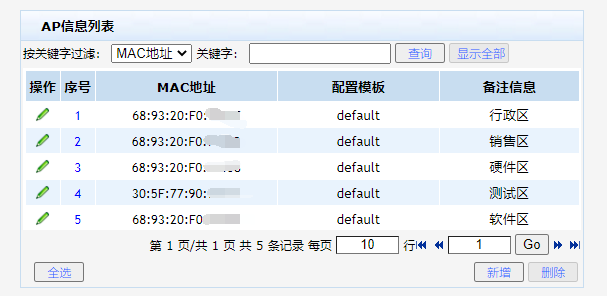

H3C ER5200G2 路由器+A61-E AP,使用内置AC功能进行管理,同一配置模板,有的AP能正确分配IP,有的AP不能正确分配IP;
路由下分3个VLAN,设置AP桥接VLAN3,VLAN3的地址池范围192.168.2.20 ~ 192.168.2.250。有的AP能正确分配IP在VLAN3的地址池范围内,可以正常网络通讯;有的AP不能正确分配IP,例如会分配192.168.0.140或192.168.2.6,无法正常网络通讯。

同一交换机下的两个ap,一个正常,一个不正常,交换机买回就用没做过配置
