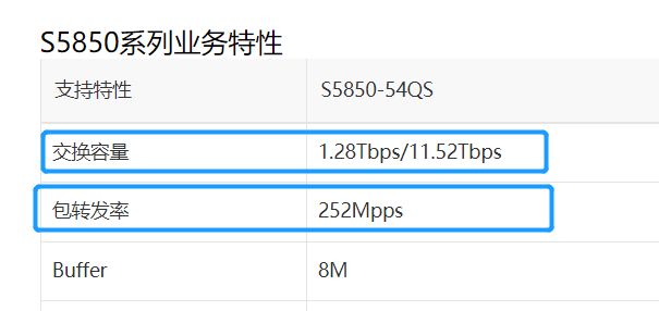

    请教一个问题。根据S5850-54QS所提供的端口,实际使用最大交换机交换容量是,交换端口总容量336Gbps=48千兆口*全双工2+4个万兆口*全双工2+2个40G端口*全双工2。
    而资料给出的是背板宽带是1.28Tbps,相差太多。怎么理解多出的背板容量。还有带机量的问题,如果根据1.28Tbps按端口为千兆算,可以带6400台主机;按万兆算,可以带1280主机;按40G接口算,可以带320台设备?
    华三售前给出的答复,根据研发人员说S5850-54QS带机量是500~600台。还望指教。
    根据文档显示包转发率是符合计算结果,相差不大。实际包转发率249.98=1.488*48+14.88*4+14.88*4*2。而资料显示是252Mpps。
    交换背板相差这么大,而包转发率又符合实际计算。交换背板与包转发率是正比关系才对

好,那背板宽带超出实际算出的值,怎么理解这多出的部分?而包转发率又符合计算。

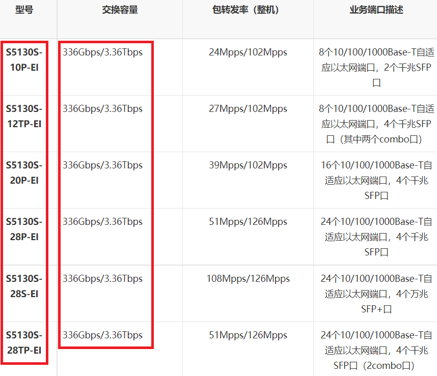

估计官网跟你对交换容量的定义不一样,取的是交换机内部的最大处理能力。。。。。。
看其它型号就很明显,端口数不一样但交换容量是一样的,都是单台最大/单台最大乘以理论最大堆叠数。。。。。。
