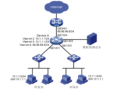

本地端口镜像配置举例
一、组网
需求描述
某公司内部各部门使用不同网段的IP地址,其中研发部使用10.1.1.0/24网段,市场部使用12.1.1.0/24网段。现要求通过配置本地端口镜像功能,使用数据监测设备对研发部和市场部访问Internet的流量以及两个部门之间互访的流量进行监控。

      # 创建本地镜像组。
[DeviceA] mirroring-group 1 local
      # 将GigabitEthernet1/0/1和GigabitEthernet1/0/2配置为镜像源端口,对这两个端口接收的报文进行镜像。
[DeviceA] mirroring-group 1 mirroring-port gigabitethernet 1/0/1 gigabitethernet 1/0/2 inbound
      # 将GigabitEthernet1/0/3配置为镜像目的端口。
[DeviceA] mirroring-group 1 monitor-port gigabitethernet 1/0/3
      # 关闭目的端口GigabitEthernet1/0/3上的生成树协议。
[DeviceA] interface gigabitethernet 1/0/3
[DeviceA-GigabitEthernet1/0/3] undo stp enable
[DeviceA-GigabitEthernet1/0/3] quit

   # 以研发部某台主机10.1.1.2通过ping方式访问56.56.56.6为例,进行镜像测试,数据监测设备的抓包数据如图下图所示。
