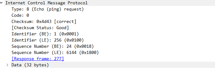

源端口是1用的是Identifier 1 计算的?,目的端口是2048,
经过NAT后,源端口被转换成了57750,为何8.8.8.8回复replay的时候,源端口也变成了57750 ?

正常的,NAT模块默认PAT方式;
并且ICMP报文没有端口的概念,我们将ICMP ID作为ICMP报文的源端口。
如果不想端口进行转换的话,可以使用no-pat方式设置nat功能
如下:
# 如果在接口GigabitEthernet1/1上不使用TCP/UDP的端口信息进行地址转换,可以使用如下配置。
[Sysname] interface gigabitethernet 1/0/1
[Sysname-GigabitEthernet1/0/1] nat outbound 2001 address-group 1 no-pat

说了等说没说,这不是想知道这个端口号是怎么计算的吗
zhiliao_H9EnVh 发表时间:2022-07-06
