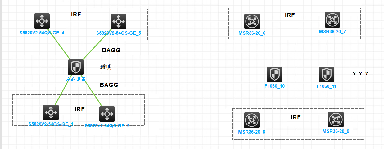

中间防火墙是友商设备,需要从左边的换成右边的拓扑
目前仅知友商会做主备布署
请问下我们该怎么配置呢
原来单防火墙的时候是二层透明
粉丝:97人 关注:1人
这个的话由友商防火墙决定从哪转发,IRF设备只需要将接口加入vlan或者直接配置IP即可。
您好,防火墙堆叠,做二层透明即可
粉丝:20人 关注:2人
1.如果上下两组IRF为一个IRF系统的话,建议防火墙做透明主备使用
配置步骤:
1.创建相应二层接口、对应vlan
2.上下行二层接口、vlan加入对应安全域
3.针对安全域设置策略,放通相关数据jike
2.如果是两组IRF系统,可以把上下IRF各看成一台设备
  路由主备或透明主备即可

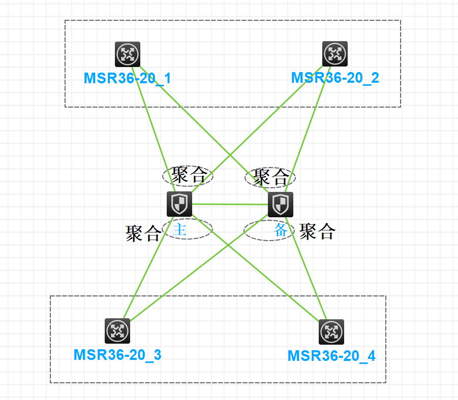

Jackei 三段
中间友商防火墙主备,连接方式如下图
