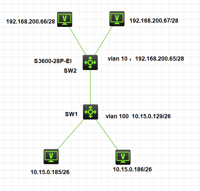

拓扑如图,目前需要在SW2配置ACL,仅允许10.15.0.185对SW2上VLAN10主机192.168.200.66、192.168.200.67访问,acl 2000 仅做“rule 10 permit source 10.15.0.185 0 ”时,10.15.0.186也可访问,ACL 2000 加“rule 30 deny”后,10.15.0网段所有主机均无法访问192.168.200.64网段。无法达到效果。
拓扑如图,SW1与SW2通过三层Vlan虚接口互联。SW1Vlan100接口地址10.15.0.129/26,SW2Vlan10虚接口地址192.168.200.65/28。

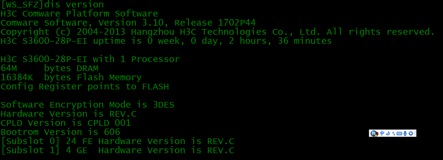

SW2设备信息:
