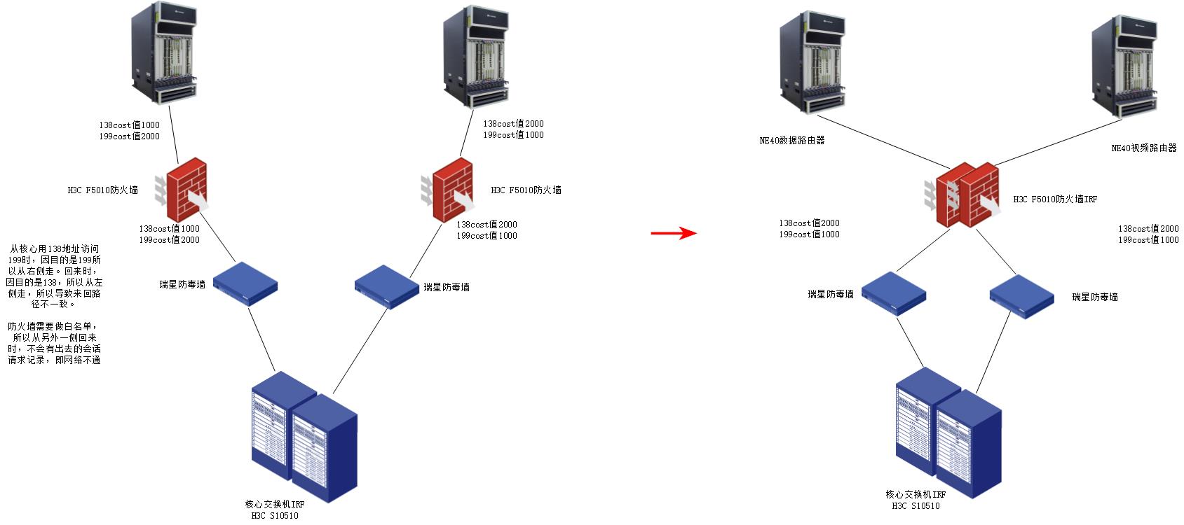

从核心用138地址访问199时,因目的是199所以从右侧走。回来时,因目的是138,所以从左侧走,所以导致来回路径不一致。
防火墙需要做白名单,所以从另外一侧回来时,不会有出去的会话请求记录,即网络不通。
通过IRF可以解决吗?或者是否有其他方法?不考虑VRRP。

IRF2可以解决,IRF2就是一台,VRRP也可以,VRRP下一跳是一个虚地址
回复HUK:
这个就需要修改对端优先级了

升级了IRF的话,实际上物理线路还是2条,那么是如何判断来回路径的?
