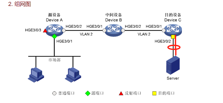

核心交换机S12500G-AF,软件版本是-CMW710-BOOT-R7624P12,两台核心交换机做堆叠,各自拉一根线做聚合,连接网络审计设备,目的端口是核心交换机连接审计设备的一个二层聚合口,源端口是下连-接入交换机的三个二层聚合口,因此需要做二层远程端口镜像,根据官网文档
https://www.h3c.com/cn/d_202206/1634907_30005_0.htm#_Toc107173437
做完后发现目的镜像端口不能为聚合口,尝试把聚合端口内的两个物理端口设为目的镜像端口,第一个端口可以正常设置成功,第二个端口提示Mirroring group 3 already has a monitor port.请问有什么办法可以在不改变原有拓扑的基础上解决吗?

您好,聚合口不支持加入本地镜像组,如果是多目的,可使用远程vlan的方式
只要vlan划到目的就可以实现

您好!是这样的,我查阅官网文档二层远程端口镜像配置举例(非固定反射端口方式RSPAN)和出端口方式RSPAN,发现不论哪种方式,目的镜像端口除了划分vlan,还需要执行mirroring-group 3 monitor-port,但是仅有一个物理端口能配置成功,求解谢谢!还是说只需要把目的端口划分到该镜像vlan中就可以了,不需要再配置mirroring-group 3 monitor-port?
